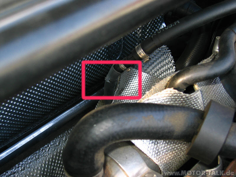

Des Weiteren habe ich noch an einer anderen Stelle (Photo 2) einen "Biss" in einem Schlauch gefunden. Kann mir jemand sagen, ob das ein Druckschlauch ist oder welche Funktion er hat? Anscheinend ist das ein Schlauch, der quasi noch mal die Außenhülle eines zweiten Schlauchs ist. Ich habe das Loch mit einem Elektrokabel-Tape abgeklebt. Besteht die Gefahr, da es nahe des Motorblocks ist, dass dieses Tape anfängt zu brennen? Ist es überhaupt sinnvoll, dieses Bissloch zu tapen, oder ist das ein Druckschlauch, der erneuert werden muss?
Ein Bekannter meinte, dass könnten auch Mäuse sein, die solche Spuren hinterlassen. In letzter Zeit ist mir schon einmal aufgefallen, dass Erd-Schmier-Spuren auf der Motorabdeckung waren. Waren aber nie "Fußabdrücke" zu sehen.
Habe übrigens einen Marderschutz im Auto - ein Hochfrequenz-Signalgeber. Scheint wohl nichts zu nützen. Was gibt es noch als "Marder-/Mausschutz".

@ Daffy:
Vielen Dank! Habe also die Hitzeisolierung falsch anbringen lassen.
Jetzt wird mir auch einiges klar. Die Hitzeisolierung ist vermutlich schon vor 1-2 Monaten abgerissen worden. Damals fiel mir das erste Mal auf, dass der Schlauch (siehe Photo) leicht angeknabbert ist. Mittlerweile sieht er total zerfetzt aus und wird hoffentlich morgen gewechselt.
Um an den Schlauch zu kommen, musste der Marder diese Hitzeisolierung abrupfen, die ich seitdem unten im Motorraum spazieren fahre.
Wie wichtig ist eigentlich so eine Hitzeisolierung? Soll ich den Werkstattjungs irgendwelche Hinweise geben, wo sie mal nach Folgeschäden der fehlenden Hitzeisolierung schauen sollen?
@ Moerf und jeden, der es auch weiß: Welche Funktion hat der Schlauch, den der Marder bei mir derart zugerichtet hat? Zurzeit habe ich nämlich das Problem, dass der Wagen morgens zwar anspringt, aber sich schwer tut. Normalerweise springt er sofort an. Befürchte fast, dass der Marder noch mehr geliefert hat.

Original geschrieben von Corx
Hier auch nochmal der Link zu dem Schlauch, als er noch nicht so ganz zerlegt war:
@corx,
schon damals habe ich Dir geschrieben, wozu der Schlauch da ist.
Über diese Druckleitung wird die Druckdose vom Turbolader versorgt bzw, die Mebrane darin betätigt.
Hat mit schlecht anspringen nichts zu tun, da würde ich eher den G62 in Verdacht nehmen und prüfen lassen. Oder kaufe ihn direkt neu, der kostet ca. € 20,- und baue ihn selbst ein.

Original geschrieben von moerf
Über diese Druckleitung wird die Druckdose vom Turbolader versorgt bzw, die Membrane darin betätigt.
Wenn der Schlauch nun Bisslöcher hat, was er seit ein paar Tagen hat, welche Auswirkungen hat das dann?
G62 wird doch im Fehlerspeicher abgelegt, oder? Habe ja VAG-COM, sollte dann dort als Fehler zu finden sein, oder?
ungenügende Laderregelung, weil der beaufschlagte Steuerdruck für das Wastegateventil entweichen würde..
ja.. wenn Du die Referenzwerte zum Vergleichen hast und mittels VAG-COM die Innenwiderstandswerte auslesen kannst, schon. Ansonsten bleibt nur der Vergleich über Thermometer und Klimawert des Kühlmittels.

So, der TT sollte jetzt Marder-proof sein. Neuer Schlauch, Hitzeschutz an der richtigen Stelle (Danke Daffy!) und 6 Elektroschockplättchen. Wenn mir die Batterie nicht über Nacht leergezogen wird, sehe ich sogar darüber hinweg, dass nun kilometerlange hässliche grün-gelbe Kabel im Motorraum des TTs verlaufen.
