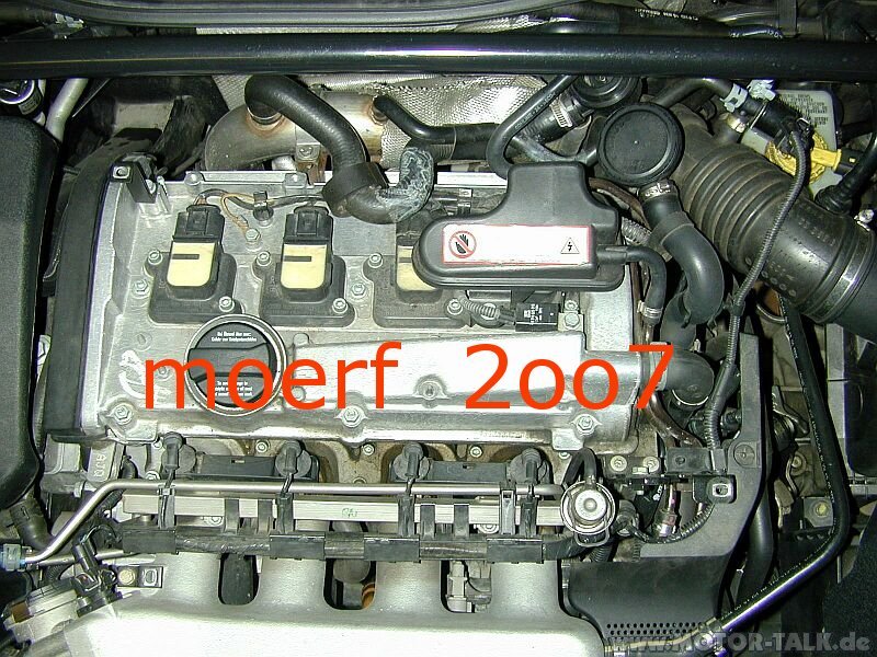

Danke für die ausführliche Erklärung, Moerf. Habe jetzt eine 0,5A-Sicherung drinnen.
Anbei das Bild der Hitzedämmmatte an ihrem richtigen Ort. Sie saß und sitzt nun wieder über dem Drucksteuerungsschlauch, der angefressen wurde. Gibt es bei den AJQs dort auch eine Matte?
danke.
Sie saß und sitzt nun wieder über dem Drucksteuerungsschlauch, der angefressen wurde. Gibt es bei den AJQs dort auch eine Matte?o
auf dem Foto:
Klick
erkennst Du die Wärmematte, hinter der Domstrebe leuchtet es silbrig heraus..
Ich dachte, Du hättest das Foto ordentlich studiert 😉
So ein Foto, ordentlich groooooß, würde ich von Deinem TT Motorraum brauchen.
Dann kann ich Dir bei künftigen Fragen auch besser antworten 😉
