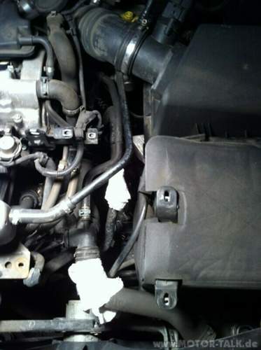

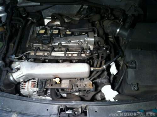

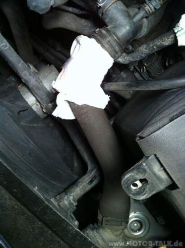

bei mir war der Marder drin und hat sich an den Kühlwasserschläuchen zu schaffen gemacht. Hab da dann mal bisschen Küchenrolle rumgewickelt, damit ich sehe wieviel flüssigkeit ich verlier. Nicht um die löcher zu stopfen. 😉
Als ich die ganzen Abdeckungen mal weggeschraubt habe sind mir noch ein paar andere sachen aufgefallen. Da ich leider nicht sehr viel Ahnung habe, dacht ich - vielleicht kann mir von euch jemand helfen.
Aber zuerst: Kann man den Wasserschlauch selber wechseln? Wie gehen die Klammern auf? Kann man sie wiederverwenden?? Oder besser gleich in die Audi Werkstatt meines Vertrauens? sollte nicht so teuer sein oder?
Dann sind mir ein paar ölige Stellen aufgefallen, zum einen an der rechten Seite des Motors (rechts wenn man von vorne draufschaut) und dann noch an den Ventilen (glaub ich =) )
Ich lad noch paar bilder hoch.

die Schläuche kannst Du selbst wechseln. Läuft dann halt jede Menge Wasser raus, falls noch nicht alles draußen ist. Die Klammern gehen mit einer normalen Zange auf (da stehen zwei Teile vor, die musst Du gegeneinander drücken und die Schlauchschelle damit lösen, würde bei der Gelegenheit gleich welche zum Schrauben verbauen, ich mag diese Teile, die nur pressen, einfach nicht).
Das Öl sieht normal aus, meiner Meinung nach kein Grund zur Sorge. Ein bisschen was schwitzt immer.

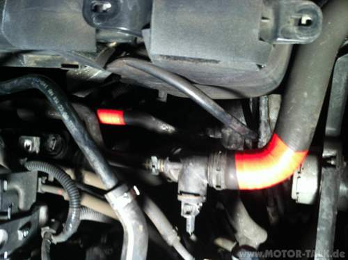

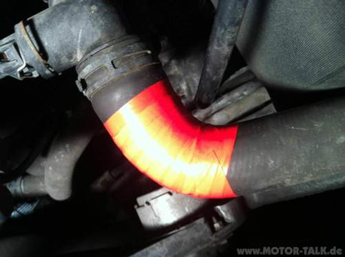

So, heute war ich bei Audi, 35€ für den kurzen Schlauch, oben am Kühler...
leider war er nich auf lager. deshalb hab ich bis morgen mal mit klebeband geflickt 🙂

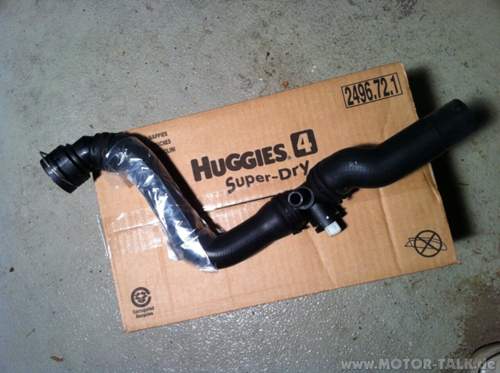

Aber jetzt Schluss mit lustig. Ich bin fleißig dabei alles zu zerlegen. Zu meiner großen Überraschung und Freude habe ich entdeckt, dass es unten am Kühler einen kleinen Hahn hat. Über den kann man das Kühlwasser ganz einfach und ohne Sauerei ablassen!!
Ich hab euch noch ein paar Bilder ??
