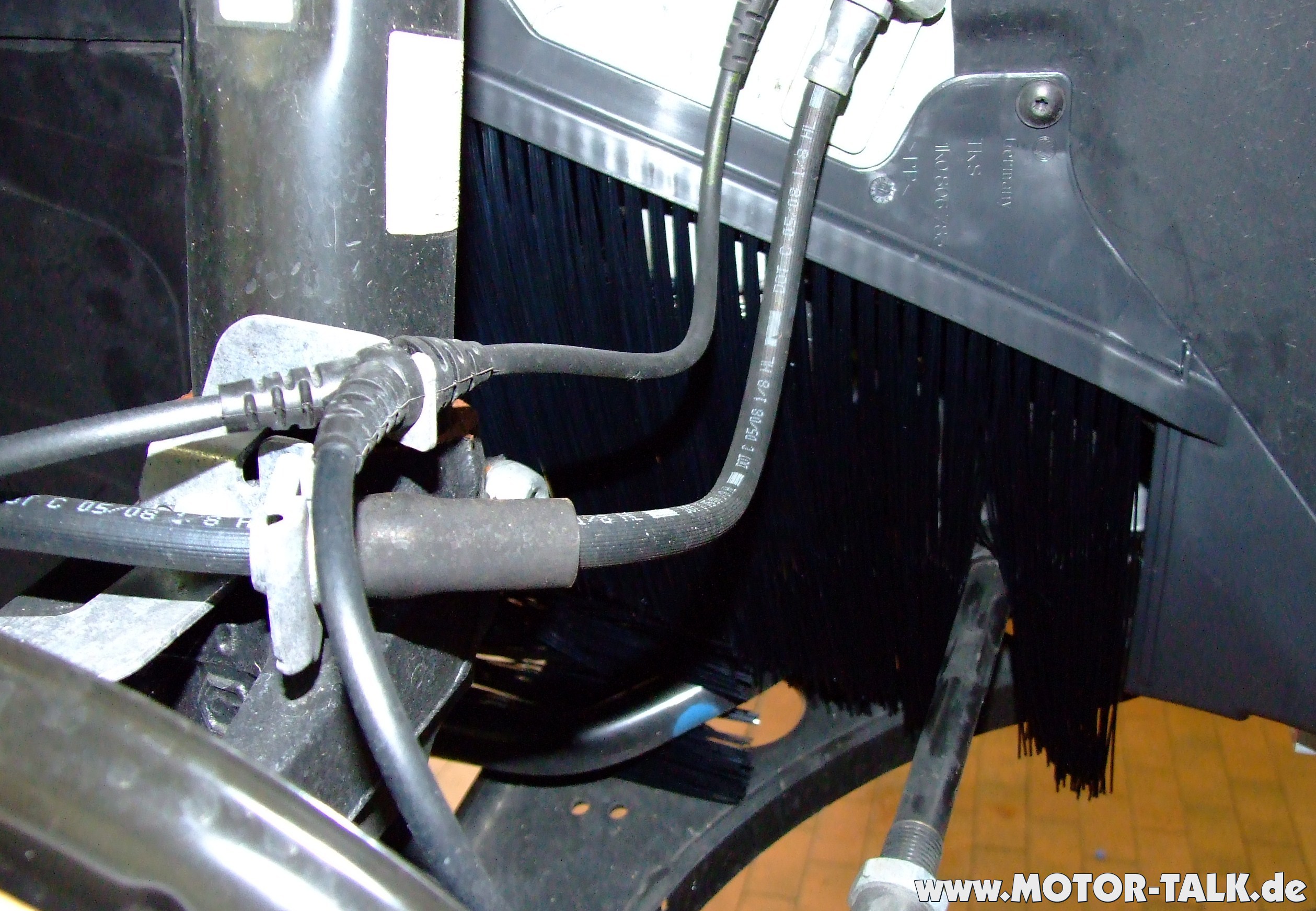

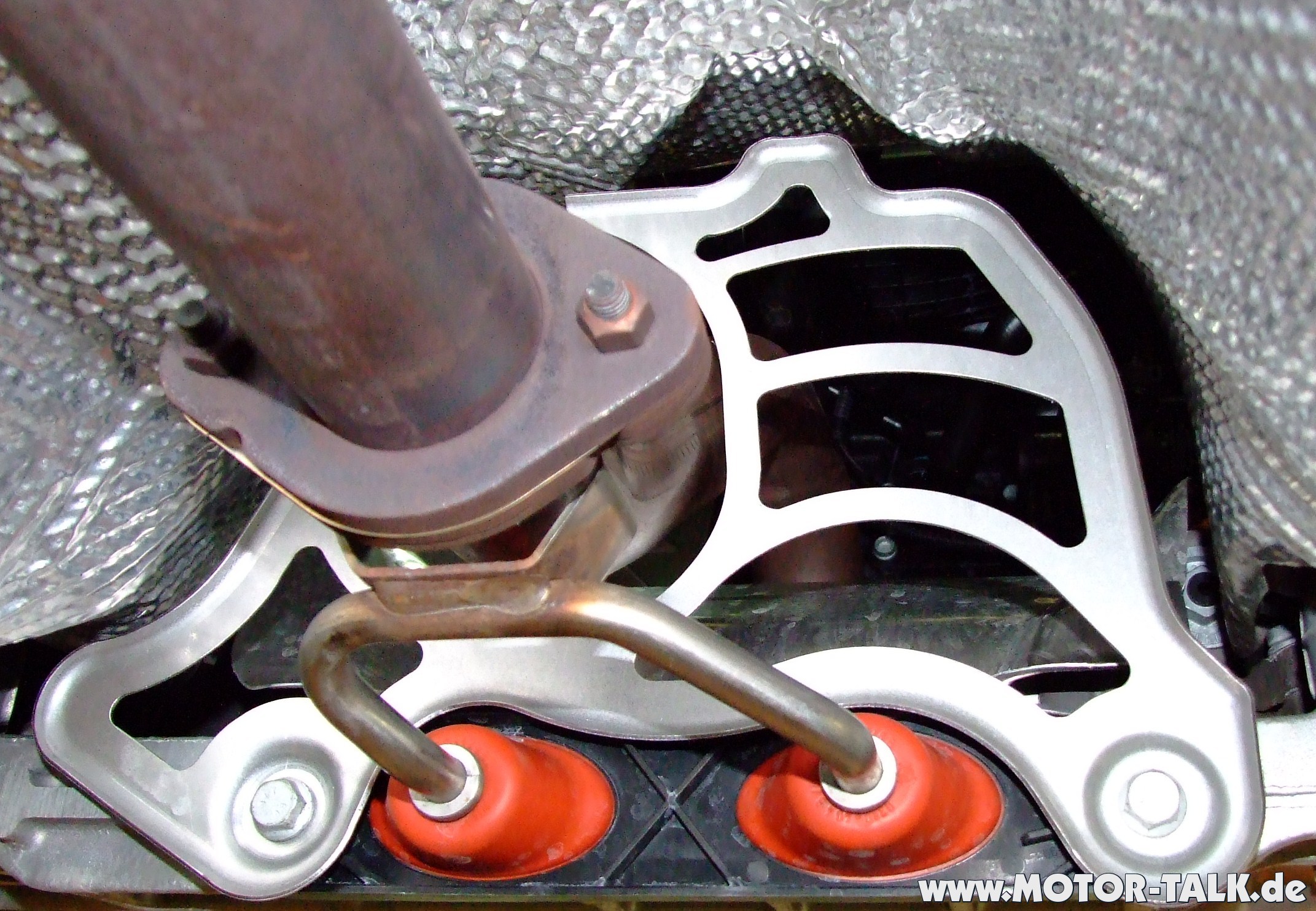

Beim neuen Golf gibt es einen Marderschutz ab Werk. Ist wohl so eine mechanische Sache bei der Zugänge in den Motorraum verschlossen werden . Hab das Ding aber noch nie gesehen und denke auch nicht , dass die beim A3 nachzurüsten ist. Ist schon blöd.
Bei mir war er letzte Woche trotz Anti-Marder Spray wieder drin. Hab das Auto nur eine Nacht nicht in die Garage gefahren. Schon feiert der ne Party im Motorraum.
Ich bau mir jetzt auch so ein elektronisches Marderschutzdingsbums ein. Basta.
Et voilà, vom Golf:
http://www.motor-talk.de/.../Attachment.html?attachmentId=567290
http://www.motor-talk.de/.../Attachment.html?attachmentId=567294
Vielleicht passts ja im A3, wer weiß...vermute aber eher nein. Marderspray muss ich morgen auch mal wieder einsprühen, hab jetzt zwei verschiedene die abwechselnd angewandt werden, damit er sich nicht an einen gewöhnt!
Noch ein Tipp: Parkt einfach einen Smart neben den A3, der wird bevorzugt bestiegen, konnte ich heute feststellen! 😁
mfg ballex
So sieht das Ding also aus. Ein Blech und ein Besen. Müsste doch auch für den A3 herzustellen sein. Ich geh mal die Tage in den Baumarkt und bastel mir sowas für meinen A3 zurecht.
Danke Ballex für die Bilder.
sieht schon sehr interessant aus, aber was ist mit den Lenkstangen, da kann der auch rein!!! Ich sehe es fast für hoffnungslos an den Motorraum dicht zu bekommen wie beim Ferrari oder Lamborghini. 😉
