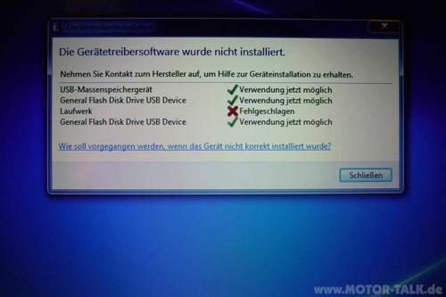

ich habe auch Probleme mit dem Erkennen der Laufwerke.
Was hast Du für einen Hauptrechner und mit welchem Betriebssystem?
Bei mir klemmt es mit Win7 Prof. 64bit.
Ja, ich habe Windows 7 Home 64-Bit. Möglicherweise habe ich den Fehler begangen, das Modul zu früh wieder abzustöpseln als zuerst nichts passierte. Es müssen ja drei Laufwerke erscheinen: Ein unveränderbares "CD"-Laufwerk mit dem Content Manager, das Laufwerk mit den Map-Pilot-Daten und ein Laufwerk für den SD-Slot. Und das DAUERT. Das Modul ist nicht das Schnellste.
Wenn ich den Map Pilot jetzt einstecke, dauert es eine ganze Weile und dann erscheint nur ein "CD-Laufwerk", dessen Inhalt nicht mal angezeigt werden kann. Da muss Windows-intern irgendwas in die Hose gegangen sein, wenn es bei anderen mit 64-Bit-Windows funktioniert. :-(
Ich habe das MP-Update dann am Netbook mit Windows 7 32-Bit durchgeführt, da ging alles und ich war beim ersten Einstöpseln auch geduldiger...

Hallo Thomas,
das klingt 100% identisch zu meinem Problem! Was nun? Die Hotline brauchst Du nicht versuchen!
Auf XP-Rechner funzte alles problemlos. Bei Win7 Prof. 32 bit findet er schon das SD-Laufwerk nicht mehr, der Rest scheint zu gehen und beim 64 bit sieht es genau wie bei Dir aus!

Ich habe jetzt ein neues altes Modul vom Händler bekommen im Austausch! Es ist angeblich die neueste zu bestellende Variante mit neuester Software! Geliefert hat er ein 172 900 62 03 vom März 2011 (Software 1.5.21, Karten Q2/2011-46). Es ist noch ein oder zwei Monate älter, als mein Modul! Nun der spannende Moment, ich stecke es an meinen Win7 Prof. 64 bit und es passiert natürlich nichts, ausser siehe Bild!
Du kannst den Fehler mit zu wenig Geduld ausschliessen! Ich habe das Ding ewig stecken lassen.
Wieder einen anderen Rechner ausgeliehen, mit Win 7 Prof. 32 bit! Angesteckt, alles funktioniert!
Zuerst Update vom Content Manager auf..380, dann alle Karten runter und von Q2/2011-46 auf Q2/2011-50 und Firmware von 1.5.21 auf 2.0.48 aktuallisiert! Karten wieder auf den MapPilot! Zwischendurch einmal Neustart, weil er freien Platz verlangte für das Firmwareupdate, es aber keinen Platz zum Freigeben gab.
Nun war es möglich die Karten noch von Q2/2011-50 auf Q4/2011-50 zu aktuallisieren.
Der grosse Haken sind aber die 4 GB, eine normale Europa-Abdeckung geht nicht drauf, ging ja auch vorher nicht komplett, aber alle wichtigen Länder waren drauf, jetzt muss man sich entscheiden, z.Bsp. Italien oder Schweden! Sehr zukunftssicher! Insgesamt hat es von ca. 17.00 bis 23.30 Uhr gedauert! Ein automatisches Update ist nicht möglich, da immer wieder Speicherplatz freigegeben werden muss.
Ein erneutes Anstecken an den 64 bit Rechner brauchte auch keinen Erfolg, alles beim Alten!
Lars

Hm, dein Rechner mag anscheinend überhaupt keine BMP oder 😕
Eventuell wird der immer falsch bzw. gar nicht erkannt weil dein Rechner das Ding immer als was anderes hält als was es wirklich ist?
Hab auch auf meinem Firmenrechner (Win7, 64) den BMP nicht zum Laufen gebracht... 🙁 Hat ihn nicht erkannt und man konnte ihn auch stundenlang hängen lassen... Habs dann eigentlich auf einem 2.Rechner mit Win7, 32 einwandfrei hinbekommen. Von OS X rede ich gar nicht, da ist nicht mal Support vorhanden...
