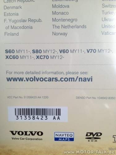

hallo zusammen
habe heute auch post erhalten, von Navteq
drinn war die dvd-box mit der part. 1220 ??? heisst für mich 20KW 2012 oder nicht???
jezt muss ich mir ernsthaft fragen, wollen die ernsthaft veraltete dvd`s loswerden?
wir haben 2013 somit könnte mann das erste quartal rausbringen oder nicht?
gruss
stef

hallo elchgemeinde
Achtung Wichtige Mitteilung:
Wer von euch hat schon die neue RTi Map Care DVD-BOX per kurier erhalten?
ich habe meine anfangs diese Woche erhalten, siehe da grosse Enttäuschung.
habe noch nicht install werde es auch nicht.
warum? weil es eine alte Ausführung ist. zum glück habe ich mit der DVD-Box meines vaters verglichen (er hatte die letztes jahr die genau gleiche wie auf Foto erhalten )
habe meinen 🙂 dies bezüglich informiert, er meinte ich soll mal abwarten bis er seine Packs für die Dienstf. bekommt. und dann vergleichen wir nochmals, evtl habe ich noch eine alte Ausführung erhalten, kann ja auch sein. what else....
wollte euch nur darauf aufmerksam machen vergleicht eure Box mit der letzten die ihr erhalten habt
(siehe Foto) steht da 1220
oder weis jemand schon mehr, vielleicht schon install? welche Version ??
gruss
stef

Diese Box mit der 1220 habe ich vor ca. drei Wochen erhalten. Wurde bei mir vom 🙂 installiert. Weil das Sensus ab und zu abstürzte hab ich dem 🙂 die zur Installation mitgegeben. Update hätte ca. 5 Stunden gedauert. Uns sollte bei mir drauf sein. Mach mich nicht fertig - was ist daran verkehrt ?
sid2006
