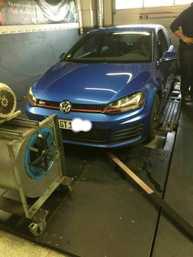

Hallo zusammen!
Ich komme gerade von der Arbeit und habe die Gelegenheit auf der Autobahn genutzt und bin ein paar Abfahrten weiter gefahren um die Höchstgeschwindigkeit meines GTI zu testen.. nun ja , was soll ich sagen... Ich war etwas enttäuscht. Ich habe laut MFA 245 erreicht. Leicht bergab ging er dann auf 248. Wenn ich jetzt die Tachoabweichung rausrechne, geht der auf der geraden nur 235 km/h 😰 im Schein sind 248 km/h angegeben.. das müssten laut Tacho ja knapp 258 km/h sein ...
Ich muss dazu sagen, dass der Motor gerade erst 1500km gelaufen hat... Trotzdem muss da doch mehr drin sind ?! Mit der Leistung bin ich in der Stadt super zufrieden... Aber auf der Bahn... Konnte mich von einem 320d zwar absetzen, aber wegfahren ist anders :/

Also ich war eben auf dem Prüfstand. Mein Wagen hat 238 PS und 351 NM...
Mehr als ich erwartet habe.. kann somit beim Händler nichts reißen mit mangelnder Leistung :/

Was hat dich die Prüfung gekostet?
Ansich doch ein gutes Ergebnis, oder? Immerhin kann dann der Motor als Ursache ausgeschlossen werden.

einfach nur anzugeben, wieviel bei der Messung heraus gekommen ist, ist nicht zielführend. Poste mal nach Möglichkeit das Diagramm INKL. der Datentabelle unten drunter und Angabe der Messmethode, Verlustleistung etc.
Verlustleistung finde ich auf dem Zettel nicht ?
Warum andere Reifen? Ist die normale 18 Zoll Bereifung vom Werk noch..
Fehlen da nicht noch ein paar Hundert rpm volle Leistung bis 6200rpm, warum wurde abgebrochen?
