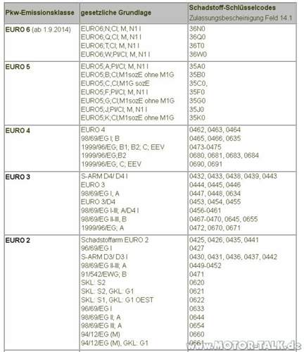

Original geschrieben von transarena
Die Schlüsselnummer [...] beinhaltet den Serien-DPF.
Quatsch. Die Schlüsselnummer gibt nur Auskunft über die Schadstoffklasse. Mehr nicht.
Du mußt mein Zitat nicht aus dem Zusammenhang reißen...da stand....
Die Schlüsselnummer
und Abgaseinstufung
Die "Gute" Abgaseinstufung bekommt man eben nur wegen dem DPF.
Bei mir steht da zb.
V9: 715/2007*692/2008A
14 : EURO5;A;PI/CI;M;N1 I
14.1 35A0
Und die Euro5 Einstufung stände da nicht, wenn der wagen keinen DPF hätte....
