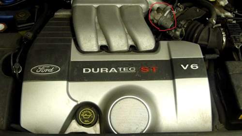

Ich schätze das Öl kommt von einer Ventildeckel Dichtung ... Würde zum letzten tüvbericht passen (Motor leicht ölfeucht) sieht auch aus wie Öl das verwirbelt wurde (Drehung der Antriebswelle)

Ich habe den Mondeo heute gekauft... Er hat sich wunderbar fahren lassen (er ist zwar einmal während der Fahrt beim Auskuppeln aus gegangen, aber nach der Reinigung vom Leerlaufregler hat sich das Problem sofort in "luft aufgelöst" wie man so schön sagt) ... Am Fahrwerk war während der Fahrt nichts zu spüren. Er fährt sauber geradeaus, das Lenkgrad vibriert nicht, die Lenkung hat kein Spiel... Alles in allem ein Top Auto ... Bilder füge ich später nochmal rein, wenn er sauber gemacht wurde ... Spätestens wenn die Scheiben hinten getönt sind 🙂
