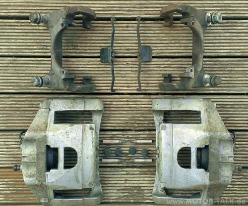

Bei mir ist noch nicht umgebaut. Meine Sättel vorne und hinten schick ich morgen zum Pulvern (Bernhard winke 😁)
8 Kolben Bremse inkl aller Anbauteile(heißt Einbaufertig) für den A6 4F mit 365x34. zweiteilige Bremsscheibe usw. Bremspower ist überragend : siehe marktplatz. oder PN

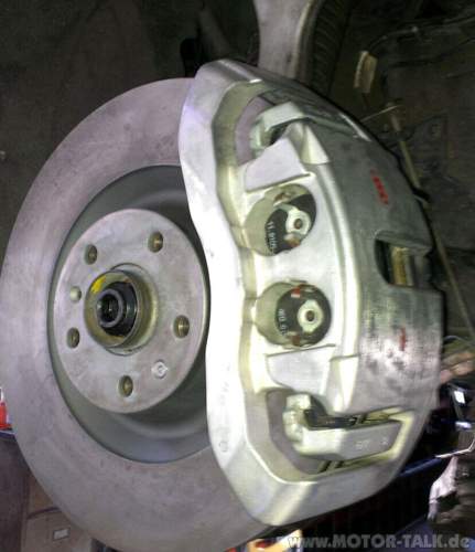

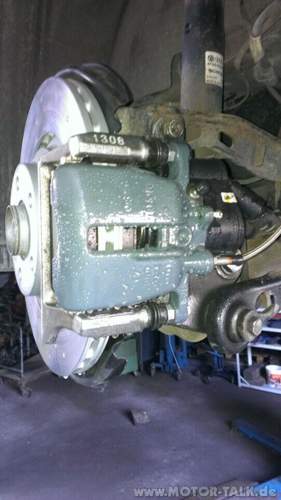

It is finished!
Hat alles gepasst, quasi "plug & play"
Bin jetzt mal eine kleine Runde gafahren und versuche die Teile moderat einzubremsen.
Man merkt aber schon, dass sich was verändert hat😁
Gruss
330-mm-hinten-2
330-mm-hinten-1

Hallo
eine Frage
änderst Du auch den Bremskraftverstärker und das Steuergerät für das ABS?
Wie schaut es dann mit dem Eintragen aus ?!
gruß
Rapi
@Rapinator
Ja, wird alles eingetragen.
Zu Bremskraftverstärker wüsste nicht warum ich den ändern sollte, oder sollte ich einen kleineren nehmen ?) und Steuergeräte habe ich und andere schon jede Menge geschrieben.

....................wer Interesse an einer 347 mm Anlage (ohne Schlauchhalter hat) bitte PN an mich. Habe es bis jetzt nochjt nicht im Marktplatz oder in der Bucht!
347mm-anlage

Muss ich mir so olle gebrauchte für viel Geld kaufen oder geht auch das ganze inkl. Halter von ATE in neu zu kaufen...sind ja auch so runde 200€ pro Seite.
Also fuer 400 Euro denke ich wirst Du nichts neues bekommen.Die Saettel fuer die 360 mm Anlage sind deutlich groesser. Und Bremsleistung ist nicht zu vergleichen mit 347mm Scheiben.
Sattel
Halter gibt es dort nur von TRW kostet so viel wie der Sattel..steht in keinem Verhältnis.
Bremssattelhalten von der 347 mm Anlage (!7"😉 passt nicht.
Bremsleistung ist nicht zu vergleichen.
Ist viel bissiger und auch Bremsungen aush höherer Geschwindigkeit sind kein Problem.
Nach Möglichkeit würde ich aber auch gleich hinten die 330 Scheibe verbauen.
