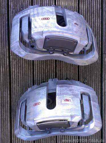

Mal ein anderer Bremsenumbau (von 321*30 auf 360*34)
Audi A6 C6/4F
Ganz profan und recht fix gemacht.
Tn-img-20110312-00012
Tn-img-20110312-00011
Tn-img-20110313-00013

Ich bin gerade dabei, mir die Teile für meinen Umbau zusammenzukaufen. Fahre einen 2.7 TDI quattro Bj'10. Dabei bin ich auch auf folgendes Angebot gestoßen:
http://www.ebay.de/.../310704947373?...
Die haben die Teilenummer DC884949 ... scheint laut anderen Katalogen ebenfalls die Zange für 360*34 zu sein, aber von Remy anstatt von Budweg - spielt das eine Rolle? Sind die schlechter? Das Angebot verkauft die als "Reinforced" statt nur "abgebaut".
Hast du auch nachgeschaut oder nachgefragt, ob es Sattel mit dem Träger ist oder nur der Sattel?
Das Angebot (genauso wie das von Hoppels18t) redet nur von Bremszange. Träger werden nicht erwähnt, also muss man davon ausgehen, dass sie nicht dabei sind.
Bei beiden Ebay links sind die Träger dabei. Sieht man doch
Ich kaufe eigentlich das was ich sehe.
Ansonsten sollte es explizit erwähnt werden oder der Kollege bekommt ein Problem.
Im Übrigen ist bei dem meisten Zangen auch der Halter dabei.
Kosten übrigens allein 180 € das Stück beim 🙂
Bei Unterschieden zwischen Bild und Beschreibung (nur Zange, bzw. Zange+Scheibe+Beläge erwähnt) frag ich lieber nach - hab das in diesem Fall auch bei beiden Anbietern gemacht.

So, heute gehts los!
Mal sehen wie lange ich brauche.
330-mm-hinten
360-mm-vorne
330-mm-hinten-1
Alles nwu gekauft ?- Welxhe Beläge verwendest Du mit den 330er Zimmermännern hinten ? - vorne auch gelocht?
Nein habe ich zum Teil über die Bucht. 😁
Scheiben vorne sind zur Zeit original Phaeton!
Beläge vorne sind auch original Audi.

Halter und Bremsrohre sehe ich nur vom A8
Jepp!
Stahlflexbremsleitung Anschlusspunkt ist genau dort wo auch der von der 347 /321mm Bremse ist und für den zusätzlichen Halter für das ABS Signal habe ich den Halter auf der einen Seite mit einem "Horn" erweitert. Auf dem Bild sieht man nur im Halter die Gewindebohrungen.
In Summe fast der gleiche Weg wie bei mir auch. Hatt Probleme die Sättel für die 330er Scheiben hinten zu bekommen.
