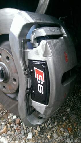

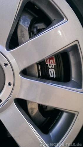

Mal ein anderer Bremsenumbau (von 321*30 auf 360*34)
Audi A6 C6/4F
Ganz profan und recht fix gemacht.

Original geschrieben von DrIng
Bremssattelhalten von der 347 mm Anlage (!7"😉 passt nicht.
Bremsleistung ist nicht zu vergleichen.
Ist viel bissiger und auch Bremsungen aush höherer Geschwindigkeit sind kein Problem.
Nach Möglichkeit würde ich aber auch gleich hinten die 330 Scheibe verbauen.
Die müsste ich doch dank FL direkt ab Werk haben oder?
Das mit dem Sattelhalter ist klar..muss mal schauen wer den noch günstiger anbietet..habe aber noch Zeit Bremsen werden wohl erst im Sommer fällig sein..aber wenn man es schon mal macht.

Sind alles original AUDI Teile. Steht alles im Reparaturleitfaden mit Angaben der Teilenummer drin.

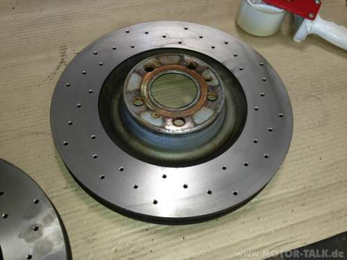

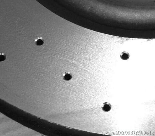

Hab 2 Scheiben 360mm von Zimmermann noch da.
DIese waren bei mir verbaut, aber der 8 Kolben Sattel verlangte nach der 2 Teiligen 365mm Scheibe!
Habe diese abdrehen lassen und wären somit wie NEU 🙂
360mm-scheibe
............möchte Dir nicht zu nahe treten aber neu ist irgendwie anders!
Wer hat den diese Scheiben abgedreht?
Ist ja voller Rattermarken. Ich würde mir die nicht einbauen!
