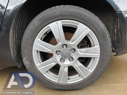

Kann mich wer Beispiele nennen (am besten mit Teilenummer und oder Bilder) von 17" Felgen die mit der 360er Bremse noch gefahren werden können?
Ich habe öfters gelesen dass es nicht möglich sein sollte, aber hier wird auch mehrmals erwähnt dass 17" Felgen schon noch passen würden.
Würde mich um Beispiele freuen.
Also, ich habe diese 4f0601025c seit ein paar Jahren und habe auch nach Reifenwechsel und neuen AusgleichsGewichten. Nur dem Monteur sagen die dicken Ausgleichsgewichte nicht zu verwenden, aber das machen sie meistens sowieso nicht. Diese Felge ist vom 4f facelift und alle 4f facelift Felgen mit dieser Art von Sternförmiger Bolzenkappe sind kompatibel.
4f facelift räder
@eddie_1 schrieb am 15. März 2025 um 16:36:12 Uhr:
Super vielen Dank!
Dann gibt es, laut original-felgen.com, nur 3 verschiedene Felgen die passen würden. Nämlich die von dir genannte Teilenummer mit Endungen CG, CB und CC. Sehr hilfreich danke!
