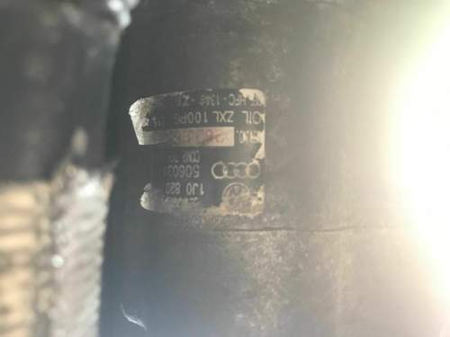

Wir hätten dann nach der VW Nummer auf das Typenschild geschaut. Leider kann man nur noch lesen 1J0 820 xxx. Die letzten Zahlen kann ma nicht mehr lesen.
Wie kommt ich nun an eine passende Magnetkupplung? Hat jemand von euch die Möglichkeit nachzusehen, evtl. anhand der FIN, welcher Kompressor hier verbaut ist und welche VW Nummer dann die Magnetkupplung incl. Riemenscheibe usw. hat? Damit wäre mir sehr geholfen. FIN lautet: WVWZZZ1JZ3W046775 4

Typenschild Kompressor
Anscheinend brauch ich einen Plan B. Laut VW kommt entweder 1j0820811F oder 1J0820811K in Frage. Leider finde ich die im Netz nicht. Außer direkt bei VW für stolze 380€. Das haut nicht hin.
Wenn jetzt ein Zexel Kompressor verbaut ist, passt denn evtl. auch ein Sanden?
Zexel und Sanden tauschen sollte eigentlich plug and play funktionieren. Vielleicht ist aber auch der Austausch der Thermosicherung vom Zexel eine Option für dich. Im Anhang sieht man übriegens die Nase von N25 sehr schön.
