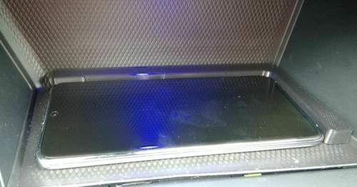

Ja, mein Handy rutschte auch und hat dadurch zwischenzeitlich nicht/wieder neu aufgeladen. Habe mir eine Schablone gedruckt und in die Ablage gelegt, seitdem kann das Handy nicht mehr weit rutschen und lädt durchgängig.
@avari schrieb am 20. Oktober 2020 um 14:38:55 Uhr:
Wie kann ich mir das mit der Schablone vorstellen?
Kannst du davon ein, zwei Bilder einstellen?
@jm_wi schrieb am 20. Oktober 2020 um 14:48:19 Uhr:
Einen Platzhalter um zwei Seiten des Telefons rum um den Raum einzuengen wo das Telefon liegen kann (Bild)

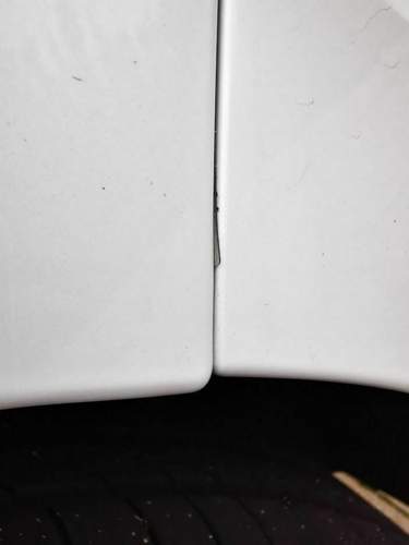

... Radhaus hinten links: Absatz und beide Teile dicht an dicht (siehe Foto) - leider übersehen in WOB: bin ich zu pingelig?

@samseisbaer schrieb am 20. Oktober 2020 um 19:15:08 Uhr:
Den Versatz würde ich auf jeden Fall reklamieren. So soll das nicht aussehen.
Das scheint jetzt beim G8 so üblich zu sein. Siehe
hier
, ganz oben.
Umgehend reklamieren und den Pfusch korrigieren lassen. Das ist keinesfall pingelig, eher ein Qualitätsproblem der Fertigung! Sieht man auf dem Foto in der Verbindungsstelle schon Rost?
@Matador 8 schrieb am 20. Oktober 2020 um 19:51:30 Uhr:
Das scheint jetzt beim G8 so üblich zu sein. Siehe hier, ganz oben.
denke nicht das das üblich ist. Bei meinen ist das nicht so und bei anderen Golf 8 die ich mir angesehen habe auch nicht. Reklamieren.
