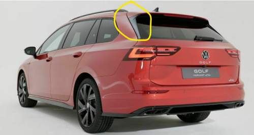

Bei meinem Variant Style hat es an der Heckscheibe das rechte Flap gelöst.
Das ist wohl zusätzlich mit einem doppelseitigem Kleber aufgebracht, der sich jetzt gelöst hat.
Die Story ist alt, das gab es bei den 7ern Sportmodellen häufig (nur dort wurde das Flap verbaut verbaut) und jetzt ist es zumindest beim 8er Variant Style Serie und VW hat da scheinbar nichts optimiert.
Hier mal ein Bild vom RLine.
Screenshot-2021-07-05
