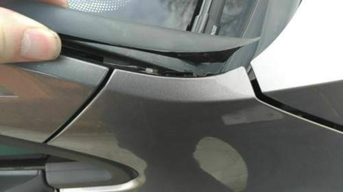

Hallo, ich habe ein Golf 8 eTSI ohne Panoramadach. Ab einer Geschwindigkeit von 80 spätestens 100 km/h habe ich auf der Fahrerseite flatternde Windgeräusche. Das sind keine dauernden Windgeräusche wie sie bei höheren Geschwindigkeiten auftreten, sondern flatternde bzw. pulsierende Windgeräusche die von der Fahrertür kommen. Das hört sich so an, als ob das Fenster ein ganz klein wenig aufsteht, ist jedoch geschlossen. Auf der Beifahrerseite sind diese nicht zu hören, dort ist alles normal. Auch an den hinteren Türen ist alles normal. Ich habe bereits die ganze Fahrertür (Spalten) mit Kreppband abgeklebt und bin auch mit angewinkelten Spiegel gefahren. Die pulsierenden Windgeräusche sind dennoch zu hören. Bin ich der einzige der das Problem hat, oder gibt es da draussen noch mehr solcher Fälle.

Bei waren es die Wasserabweiser an der Windschutzscheibe .. wenn die nicht richtig aufliegen dann kommt es auch zu solchen Geräuschen

nein nein um Gottes Willen ^^ außen an der A Säule sind doch diese Gummileisten
so auf der Windschutzscheibe links Gummiteil. nicht an der Tür.
wäre hilfreich, wenn Sie auf einem Foto zeigen könnten
links und rechts an den Seiten der Windschutzscheibe sind Gummileisten
Hier das ist das ist so ne Leiste
