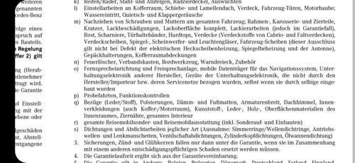

Ich vermute mal, dass du das Fahrzeug als Gebrauchtwagen, ggf. sogar als s. g. "Jungen Stern" erworben hast.
Das was ich auf deinen Bildern erkenne, ist eine höchst schlecht durchgeführte s. g. Verkaufslackierung (ggf. aufgrund von Steineinschlägen oder Rollsplitt), bei der der Originallack vor der Überlackierung nicht wie erforderlich = tragend vorberarbeitet wurde. Hierdurch löst sich dann der "Verkaufslack" von der Oberfläche blätternd schnell wieder ab.
Leider fallen solche verdeckten Pfuscharbeiten (Vermutlich privater "Smart Repair" Aufbereitungsauftrag für ein Leasingfahrzeug vor seiner Fahrzeugrückgabe) erst zu einem wesentlich späteren Zeitpunkt auf.
Da kann MB schon mal gar nichts dafür und klammert diesen Gefahrenpunkt, aus seiner MB 100 (Junge Sterne) Garantie vorsorglich aus. Siehe „§“ 2 Punkt 2 m
