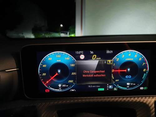

Diese Fehlermeldung (ohne Gangwechsel Werkstatt aufsuchen) hatte ich eben . Ich fuhr anschließend etwa 15 Km mit meinem A 250 e ( EZ 05.20. 11 500 Km), allerdings im EL- Modus, ohne Probleme. Nach nochmaligem Starten Zuhause tauchte die Fehlermeldung wieder auf. Morgen versuche ich, die Werkstatt zu erreichen, bin gespannt, was die dazu sagen werden bzw.machen wollen. Shit.
Die Meldung ist bei mir letztes Jahr eine Woche nach der Abholung von meinen A250e genau drei mal aufgetaucht. Fahren konnte ich normal, die Meldung ist bei mir nur kurz beim starten erschienen und ohne irgendwas zu drücken sofort verschwunden - hatte nicht mal eine Chance ein Foto davon zu machen.
Das Auto stand 4 Tage in der Werkstatt, seitdem kam nichts mehr. Habe vorrübergehend eine B-Klasse bekommen.
Hatte Anfangs auch das Problem, dass das Auto eine Sekunde gebraucht hat um anzufahren wenn man das Gaspedal betätigt hat. Nach dem Werkstattbesuch war es weg.
Ich habe die Werkstatt kontaktiert, die waren ausgelastet, der zuständige Mitarbeiter konnte noch nicht zurückrufen.
Ich habe dann bei der Mercedes Mobilität angerufen, die 0800...! Dort wurde sofort ein anderer Händler informiert, der sich bei mir eben gemeldet hat und das Auto jetzt abschleppen wird, mich mitnimmt und beim Händler bekomme ich ein Ersatzfahrzeug max. für 7 Tage. Mal sehen, was die dann rausfinden.
