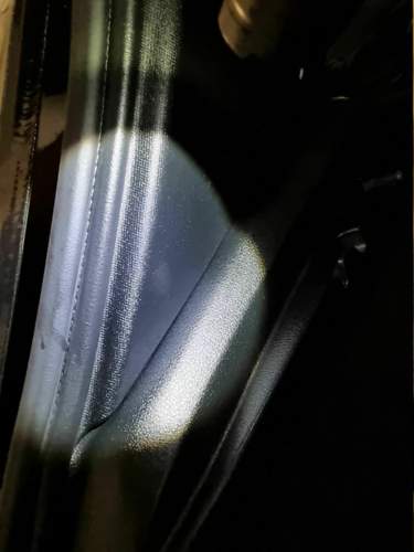

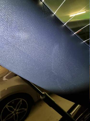

Hat jemand von euch auch solche Kratzer im Kofferraum? Entsteht wohl durch die nicht passgenaue Kofferraumabdeckung. Auf den Fotos schlecht zu erkennen. Jedoch echt störend.
@Diggu1996 schrieb am 8. August 2021 um 14:55:50 Uhr:
Ja, aber eher an den Kanten der Abdeckung.
@Synthie schrieb am 8. August 2021 um 16:18:36 Uhr:
Da hab ich auch welche. Stören mich aber weniger, da ich die Abdeckung jetzt eh demontiert habe. Werde dies beim Service veanstanden. Die zerkratzten Teile sollen die mir austauschen.
