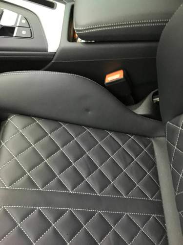

Müsste eben diesen unschönen Abdruck feststellen
Muss heute auf der hin oder Rückfahrt von der Arbeit entstanden sein. Vermutlich durch meinen Schlüssel der sich aber in der Hosentasche befand
Habe es versucht rauszustreichen, funktioniert natürlich 0
Gibts noch einen Trick? Oh man
Passe immer auf und dann sowas eigentlich unverschuldetes
Img-1002
Föhnen. Das Leder reagiert auf Hitze wie ein Schrumpfschlauch.
