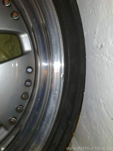

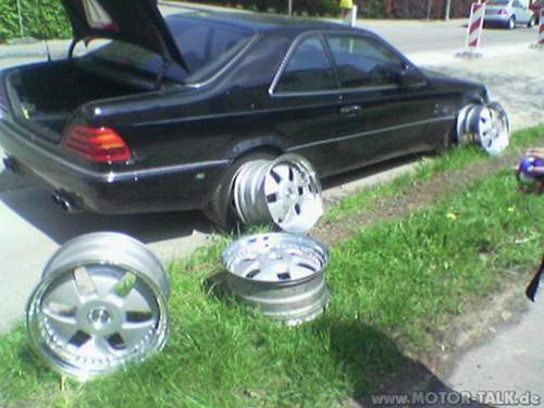

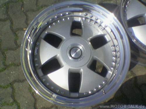

ALso, ich habe einen Satz MAE Crown JEwel Felgen in 20 Zoll, habe sie nun komplett hochglanzpolieren lassen und die dinger schauen aus...wow...hammer...unglaublich schön🙂 war schon immer MAE Fan (GEschmacksache)!!
SO nun aber das Problem, der Vorbesitzer hat überhaupt keine daten bzw Papiere mehr für diese Felgen und nun stehe ich da. Ich möchte diese an meinen CL420 W140 montieren aber ich habe mir vom Reifendepot in Steinfurt sagen lassen das es so in dieser Combo nicht möglich ist bzw das diese Felgen in diesen Dimensionen ( vorne 9j x 20 hinten 11 J x 20) eigentlich für den SL gedacht waren. Ich kann und werde aber die Felgen nicht verkaufen und will diese draufmontieren. Wer von euch kann mir B I T T E!!!!! helfen oder nen Tip geben wo ich so ein Gutachten ( ABE ) für die Teile bekommen downloaden kann? Das muss es doch irgendwo geben. Ich habe jetzt schon soviel Geld für die poliererei und die neuen Reifen ausgegeben ich möchte echt nicht mehr viel Asche raushauen für diese Gutachten und die nachvollgenden Eintragungen, denn die sind sie ja im schein auch nicht mal eingetragen... leider 🙁(

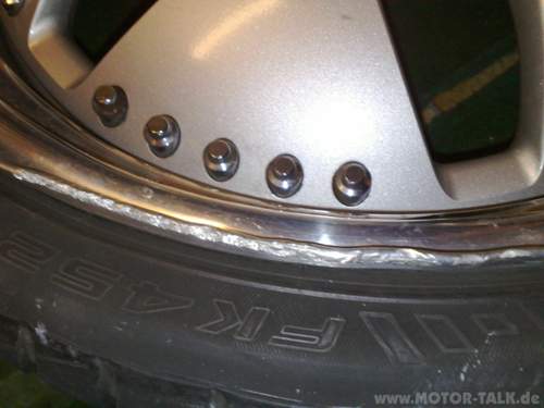

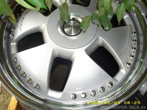

Ja du hast recht mit dem bördeln aber das ist bereits schon gemacht worden bzw die radkästen rausgezogen worden. Ich habe das Auto November 08 gekauft mit den montierten MAE´s aber die waren so dermaßen ungepflegt und kaputt so das der schlampige vorbesitzer den ganzen bremsstaub hat reinfressen lassen ins Alu also die dinger waren echt im arsch. Da kam mir der winter ganz recht habe die felgen zum polieren gegeben, sämtliche schrammen kratzer anfahrer wurden beseitigt jeder einzelne bolzen, 30Stück an der zahl pro felge,wurden verchromt und die Betten auf hochglanzpoliert, sehr professionelle arbeit, werde mal vorher nachher bilder reinstellen, ABER!!! das ist eben nun mein Problem habe kein Gutachten für die Dinger bzw der Vorbesitzer hat nix gehabt,und jetzt brauche ich hilfe, brauche ein gutachten damit ich sie schön legal drauf montieren und ohne probleme zu fahren.

Also ich probier mal jetzt paar bilder reinzustellen. Hoffentlich klappts. Erstmal die VORHER Bilder 🙂
