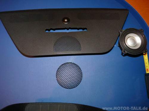

nach einigen Stunden Arbeit ist als Center der Ground Zero endlich eingebaut
anbei der Link zum Ausbau des Comand Bildschirms im MOPF damit man die Kabel
durchführen kann - der Einbau hat ohne Bearbeitung des Armaturenbretts funktioniert
ich habe lediglich die Abdeckung des Lautsprechers in der Höhe etwas gekürzt. Es empfiehlt
sich die Leitung am Lautsprecher anzulöten - mit Steckern klappt es nicht wegen der geringen
vorgegebenen Einbauhöhe.
http://www.motor-talk.de/.../...bildschirm-mopf-ausbauen-t4667231.html

Ich muss sagen der Sound ist jetzt wirklich perfekt. Hätte nie gedacht das mit solch kleinen Veränderungen solche Ergebnisse erzielt werden können.
Ich habe nun die Weichen in den Türen sowie die Eton Hochtöner, den original Centerspeaker und einen zusätzlichen Focal Hochtöner und den aktiven Subwoofer im Kofferraum ebenfalls von Focal.
Ich kann jedem nur empfehlen dieses auch zu machen anstatt die original HK Komponenten einzubauen. Bringt wesentlich mehr und ist eigentlich alles ganz easy zu schaffen dank der guten Anleitungen und Hilfen hier im Forum.
Bin natürlich auch gerne bereit "Nachahmern" zu helfen und zu unterstützen. Ist kein Hexenwerk und eigentlich vom jedem zu Meistern.

C-Klasse W 204 Mopf mit HK Step 1 und 2 eingebaut.
ich finde kein passendes Wort für die erzielte Klangsteigerung !!!!!
Nur so viel.... nach fertigem Einbau bin ich erst mal 2 Stunden Auto gefahren... :-)
Musste dann leider aufhören da ich zum Essen nach Hause musste..... :-)
Danke an Rüdiger... Sensationelle Arbeit, ich bin mit dem Ergebnis mehr als zufrieden.
Hab noch ein paar Bilder geknipst.... bei Fragen einfach melden....
