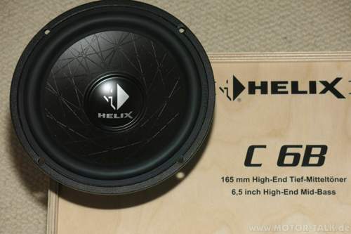

Themenstarteram 25. Mai 2014 um 10:00
Hallo zusammen
Hallo Xajas
.....um hier mal zu zeigen, dass ich sehr wohl auch reine Stereo Lösungen im Kopf habe, bin ich vor geraumer Zeit mal auf die Idee gekommen, mir ein echtes Highend 3 Wege Set von Helix zu besorgen. Das Set heißt Helix 6-3C, und besteht aus einem 16er Türbass C-6B, C-2M 54mm Mitteltonkalotte, und C-1T 25mm Hochtöner in der "aktiv-Version", sprich ohne Weichen. (die Chassis im einzelnen siehe Fotos)
Ziel war, eines der besten kaufbaren Sets sowohl aktiv, als auch passiv zu "beherrschen", und mit meinen eigenen "Bauteilen/Weichen" so hin zu biegen, dass es passt. einfach mal um das obere Ende der Leiter darzustellen. Also ohne Rücksicht auf den Preis, denn schon die reinen Chassis kosten knapp 900.-€, die komplett Version mit "original" Helix Weichen kanpp 1300.-€ Dementsprechend hoch ist die Erwartungshaltung! Die Verpackung alleine ist schon imposant. 3 schreinerisch sauber geklöppelte Balsaholz Kisten mit den Chassis drin, und eingebrannter Beschriftung,...nobel! und preisentsprechend.
Ich habe eine Weile gebraucht um die "Eigenheiten" ins besonders der großen MT Kalotte so zu zähmen, dass sie linear klingt, und trotzdem die Dynamik nicht leidet. Trennfrequenzen sind es am Ende 550 Hz zwischen Bass und MT, und 7000 Hz zwischen MT und HT. Dabei war im oberen MT eine Flankensteilheit von immerhin 18dB nötig. Was das für eine MT Weiche heißt zeigt das Bild der MT-Weiche.
Rein klanglich ist das reine Frontset großes Kino! Dabei wiederholte sich der Effekt den ich bei meinen großen Flächenstrahlern in meinem Heimkino schon hatte. Auch dort hatte ich sowohl aktiv, als auch passiv gehört. die räumliche Darstellung und Wärme war in der Weichenversion deutlich "authentischer" als in der Aktivversion. Rein von der Dynamik her, war das Set "aktiv" explosiver, dynamischer, aber keinesfall musikalischer, und so schön schmelzig weich, denn das stellte sich jeweils nur in der Weichenvariante ein!
sicher ein stolzer Preis für ein reines Frontset, aber gut angelegtes Geld. Echtes Highend und jeden Cent wert.
mfg

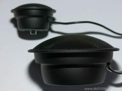

Die HK Hochtöner ausgeknipst und die ganze Halterung bis auf den Boden raus geschnitten. Den Eaton CX 280 mit Silikon in den Schaumstoff gedrückt und fertig. Das natürlich für beide Seiten. War easy.
Jetzt kommt der größte Scheiß.
Mein Freund brachte mir dann die Verkleidungsteile re. und li. hinten.

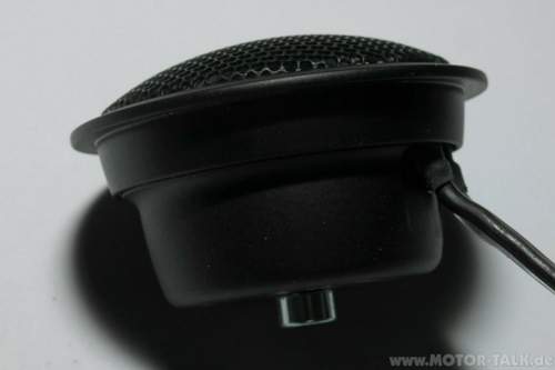

Dort wurden auch die HK Hochtöner ausgeklippst und der ganze Halter entfernt. Nun gab es aber nix mehr um den Eaton HT, der auch noch viel größer wie der HK ist, zu befestigen. Scheiße dachte ich, wie mach ich das jetzt.
Im Endeffekt hab ich den HT in eine mitgelieferte Halterung gesteckt, und zwar die wo normal für Außenmontage mit Loch vorgesehen ist, die wo sehr flach ist.
Dann von innen den HT mittig aufs Gitter gelegt und dann oben und unten erstmal mit Heißkleber ein wenig fixiert. Dabei müsst ihr wirklich aufpassen, daß der Heißkleber nicht nach unten ins Gitter läuft, sonst sind die Löcher zu und es kommt später keine Musik mehr raus :mad: .
Als der Kleber dann hart war habe ich in die offenen Spälte Schaumstoff zugeschnitten und die Spalten zu gedrückt. Dann oben drüber fett Heißkleber und trocknen lassen. Hält bombe ;) .
