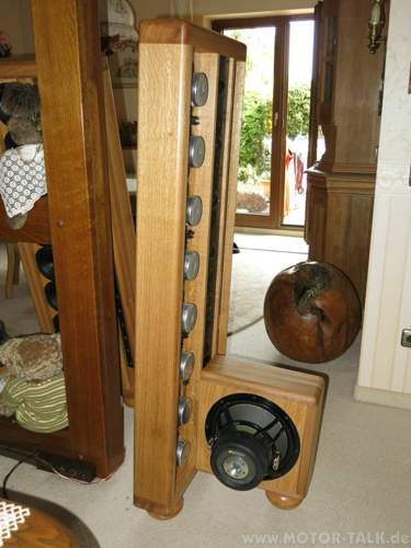

is ja wannsinn diese anlage, wenn ich richtig gezählt habe 68 lautsprecher, oder schaut des nur so aus?
hast du die selbergebaut?
Hallo

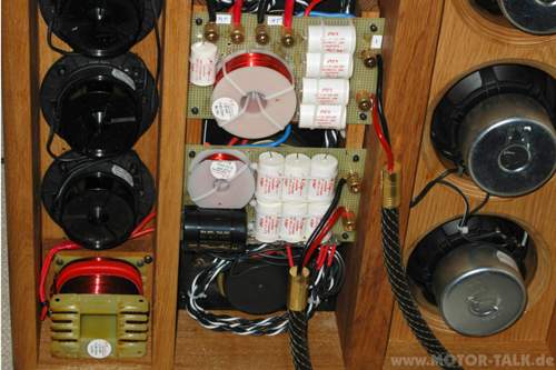

Ja, die vier Flächenstrahler / Dipole sind selbst gebaut. Hinten stehen noch so zwei ähnliche, ...............mit weiteren 78 Chassis,.................2x 30cm Rüpol-Subwoofer, 8xTMT, 12x MT, 18x Ht pro Box hinten, und vorne sind es pro Box dann 8x TMT, 12x MT, 12x HT. .....plus die beiden aktiven Subwoofer deren beide Subwoofer-Endstufenmodule auch von mir gebaut sind,......mit weiteren gesamt 6 x 26er Bässen, aktiv gegengekoppelt. Das Subwoofermanagement der 6 einzelnen Subwoofer macht übrigens auch ein sechskanaliger DSP! Alles andere hat "meine" Weichen drin.
Die Gehäuse hat mir der Schreiner gemacht nach meinen Zeichnungen, alles andere Mechanische und technische ist "Eigenbau-Bastel-Lösung" ...;-).
Man sollte sich nicht beirren lassen, die können natürlich auch "leise" besonders gut, weil alle Chassis mehr oder weniger im "Standgas" und somit frei von jeglichen Verzerrungen vor sich hin dümpeln, sie können aber auch explosionsartig den Raum lässigst mit derartigem "Druck" belegen, dass einem Angst und Bange wird! Die räumliche Abbildung und Tiefenstaffelungen ist schlichtweg verblüffend. Der Klang ist im positivsten Wortsinn immer schön "unauffällig" und erschreckend lebensecht. Sogar meine beiden Hunde lassen sich ständig davon "beeinflussen". Trotz der vielen Chassis steht der Klang völlig los gelöst frei im Raum. "Stimmen" kommen praktisch mittig aus dem Bildschirm des Fernsehers, und selbst wenn man sich darauf konzentriert, kann man die Flächenstrahler/Dipole nicht als Schallquelle ausmachen! Das muss man eben mal gehört haben. total losgelöst...............
Ein Geheimnis: Völlig identische Bauteile für links und rechts, bis auf die erste Kommastelle ausgemessen und aus vielen zur Verfügung stehenden Bauteilen paarweise "gematched".
Und bei Filmen, wo es ordentlich zur "Sache geht", geht´s bis zur Beklemmungsgrenze, wenn gewünscht!

Img-5341
Die-bi-amping-mundorf-frequenzweiche

Die Rüpole sind fester Bestandteil des Rear-Dipols. die 8 TMT strahlen nach vorne und hinten, 6x MT nach vorne, 6x MT nach hinten, und die 18 HT jeweils nur nach vorne. Der "Rü"-pol bläst unten mittig unterhalb der MT durch einen 33cm hohen, 5,5cm breiten Schlitz nach vorne raus. ....und eben in den gesamten hinten Raum, hinter dem Hörplatz.
Die Bilder stammen aus der "Bauphase", wo noch nicht alles final fertig war. also nicht von den losen Leitungen erschrecken lassen,...
OK, ich dachte Du meinst den Ridtahler Prinzip also "Ri"-Pol, der in beiden Richtungen bläst (daher auch "Dipol"😉
http://rstaudio.de/Subwoofer/sub_de.html
Der funktioniert nur dann, wenn er in beide Richtungen geführt "bläst". Der nach Hinten und phasenverkehrt gestrahlter Schall reflektiert von der Rückwand und überlagert sich aud dem Wege nach Vorne mit dem frontseitig gestrahlten Schall (aber dann durch die Verzögerung phasengleich). Daher auch die kritische aber notwendige, von der Rückwand relativ weit entfernte (ca. 1,5m) Aufstellung.
