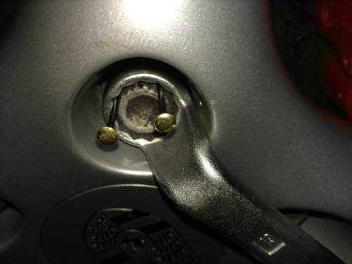

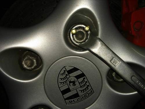

Als ich bei meinem Porsche Boxster 386, Baujahr 2004, die Räder tauschen wollte, war die Vielzahn-Stecknuss für die Radsicherungsschrauben nicht mehr vorhanden. Nachdem ich mehrere Werkstätten vergeblich um Rat gefragt habe, ob sie eine passende Stecknuss hätten oder ob sich die Radmuttern auf andere Weise zerstörungsfrei lösen lassen, fand ich selbst eine sehr einfache Lösung für mein Problem.
Wie auf den Bildern zu sehen, habe ich einen tief gekröpften 19er Ringschlüssel auf die Vielzahn-Radsicherungsschraube aufgesetzt und in den Zwischenraum zwei 2mm Stahlnägel gesteckt. Somit entstand eine einwandfreie formschlüssige Verbindung zwischen Ringschlüssel und Radsicherungsschraube. Durch einen Tritt mit dem Fuß auf den Ringschlüssel ließ sich die Radschraube so problemlos lösen. Diese Methode funktioniert ebenso bei allen unterschiedlichen Vielzahn-Radsicherungsschrauben.
Dieses soll keine Anleitung zum Diebstahl teurer Alufelgen sein, sondern eine Hilfe für Schrauber wie mich, die das gleiche Problem mit den Radsicherungsschrauben an ihrem Fahrzeug haben.
Es zeigt jedoch auch, dass die Radsicherungsschrauben keinen sicheren Schutz vor Diebstahl bieten.

Solche werden heute aber nicht mehr verbaut. Bei den aktuellen Felgenschlössern funktioniert dein Trick nicht mehr
