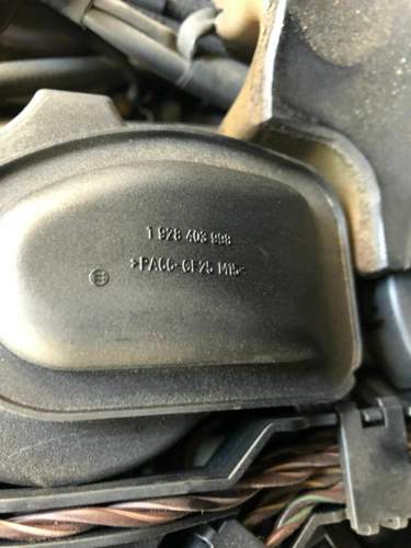

Gilt das auch für BMW E60 535d baujahr 25.07.2006 272ps
Ich weiß jetzt nicht welche ich drinnen habe aber möchte auf fliz Filter umrüsten kann ich das einfach machen oder doch nicht ?
Ich habe das Ersatzteile gefunden aber ich bin mir nur nicht sicher ob ich das umrüsten darf
Teilenummer lautet: 1 928 403 998
Bitte um Hilfe! 😕

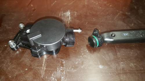

Hallo und würde gerne das Thema nichmal weiterführen. Mein M57tü2top 3.0sd BJ2008 hat einen zyklonfilter mit Anschluss Rohr runter zur Ansaugung Luft grosser Turbo.
Kann ich da auf den Fliessfilter wechseln? Aber was mache ich mit dem Rohr, bzw. der Öffnung dafür?
VG Markus
Anbei der Zyklonfilter mit Rohr.

Die PUMA massnahme betrifft 525d, 530d Motoren, da ist es quasi 1:1 Ersatz. Beim 535d würde ich nichts ändern, das Bauteil aus der PUMA passt nicht 1:1 .
Hmmm dann muss ich mir was überlegen. Der Zylonfilter ist original BMW und keine 30tkm alt. Ausm Ansaugrohr tropft das Öl. Holt sich der Turbo übers KGE scheinbar. 0,5l auf 1000 km...
Danke für die Info
Habe bei meinem M57 3.0D gerade mal von Fliess auf Zyklon gewechselt, zum Probieren. Habe jetzt seit 10.000km auch nichts nachfüllen müssen, so wie vorher mit dem Fliessfilter auch. Denke, dass da nicht soviel Unterschied ist, es sei denn du fährst ausschließlich Kurzstrecke mit geringer Drehzahl. Wenn es bei dir da irgendwo raustropft, ist wohl noch was Anderes im Argen.
