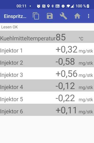

Hast du mit der App mal die Korrekturwerte der Einspitzdüsen ausgelesen? Ich benutze die App Bimmer-Tool, damit geht das ganz gut. Sollte mit deiner aber auch gehen. Anbei ein Foto meiner Werte.

@Käptn: was heisst Indizes? Korrekturzahlen stehen oben drauf auf den Inis - genau (siehe Anhang). Kannst Du was zum Auslesen empfehlen, was nicht so teuer ist?
@TKS: Ich schau nachher oder morgen mal, ob das bei Bimmerlink auch geht.

@TKS: ne geht leider nicht bei Bimmerlink. Unter Bimmer-Tool finde ich nix. Heißt das genau so?
Kann sein, dass es das nur für Android gibt. Aber ja, das heisst genau so.
Mit Rhei....d geht das auch, eben noch gemacht.

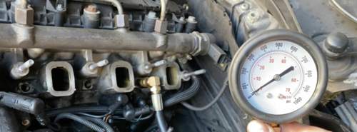

Hallo Alle,
ich hab es endlich geschafft die Kompressionsprüfung zu machen. Ergebnis: Zylinder 1-5 zwischen 24 und 25 bar - Zylinder 6 quasi 0 bar. Jetzt ist natürlich die Frage: wo ists undicht. mir ist aufgefallen, dass der Ansaugkanal von Z6 deutlich sauberer ist, als bei anderen. Hab also mal mitm Haushaltsendoskop reingeschaut. Das Ventil bewegt sich beim Anlassen. Ich habe es jedoch auch nach zahlreichen Versuchen nicht geschafft es geschlossen zu sehen. Zudem sah es auf dem ziemlich schlechten und unscharfen Bild der Endoskopkamera so aus, als ob das Ventil einen Riss hätte. Das würde ja zum sauberen Ansaugkanal passen, der dann immer schön vom Diesel gereinigt wird ...
Nun ist guter Rat und vor Allem die Reparatur teuer. Da der schon 300t runter hat, hab ich auch nur bedingt Lust da großartig Geld rein zu stecken. Erstmal muss der Kopf runter, um zu schauen, was Phase ist. Und danach? Was kostet sowas überhaupt?

Rübe runter und gucken.
