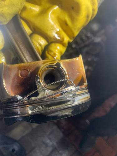

@Tom051982 schrieb am 13. September 2022 um 14:04:39 Uhr:
Nicht gerade am Wochenende, aber generell schon 😁 Leider hat sich trotz Serienleistung ein Kolbensteg verabschiedet und quasi zu einem Motorschaden geführt. Der Motor läuft zwar noch, aber auf Zylinder 3 ist deutlich weniger Kompression vorhanden. Nun hatte ich tatsächlich überlegt, den Motor zu revidieren, da ja reichlich Geld in das Fahrzeug (besonders Anbauteile etc.) geflossen ist. Am Ende habe ich mich aber dagegen entschieden und den Wagen verkauft. 🙁
Da dieses Schadensbild bei den Triebwerken durchaus bekannt ist, schieben wir es auch auf die hohe Laufleistung. Dennoch hat sicherlich auch die Leistungssteigerung Ihren Teil dazu beigetragen. Aber das war mir auch von Anbeginn bewusst... Nun heißt es etwas neues suchen und aktuell schwanke ich zwischen E63s, M5 oder Alpina B5. Mal schauen was es wird 🙂
Mal noch ein kleiner Nachtrag, vom Schadenbild des M550i Triebwerks. Motor wird gerade wieder neu aufgebaut...
Kolben
Da wurde vermutlich der Zwischenölwechsel bei Mac-Oil nicht gemacht 😉
Lieber mal kein Kommentar, als so einen Käse 😉
Lag es eher an der Hitze oder der Leistung? Oder was würdest du sagen was der Auslöser war?
Hitze eher nicht, sonst wäre der Kolben angelaufen. Gefressen hat er auch nicht.... Kolbenring gebrochen und der hat dann das Stück abgebrochen. .
@Pingu007 schrieb am 1. Februar 2023 um 07:15:33 Uhr:
Wir schätzen, es war ein Mix aus mehreren Faktoren. Der VFL-N63B44 ist schon im Serienzustand ungewöhnlich anfällig für einen BMW V8. Dazu kam die hohe Laufleistung und die deutliche Leistungssteigerung. Ich bin der Meinung, es wäre auch ohne Leistungssteigerung irgendwann passiert, das es aber zum damaligen Zeitpunkt passiert ist, das schiebe ich ganz klar auf "zu viel gewollt" 😁
Das Problem mit dem Kolbenringstegbruch haben übrigens auch viele VW Golf MK7.
