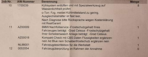

Als ich mit dem Meister gesprochen habe ging es erst mal um eine Fehlersuche.
Den Auftrag hab ich als Bild angehängt.
Als ich ihn dann nach paar Tagen erreicht habe, hieß es "Wir haben den Fehler gefunden und beseitigt - 510€, Antwort von der Garantie gibt es noch nicht!

Hast Du die Reparatur denn in Auftraggegeben oder nicht? Falls nicht musst Du eigentlich auch nicht zahlen. Wenn der Auftrag lautete Fehler suchen und feststellen z.B.. Wenn der Auftrag lautete Fehler suchen und beheben... dann musst Du zahlen.

Als TE gebe ich mal Feedback zu meinem Problem.
Fahrzeug war in der zu meinem Wohnort nächstgelegenen NL. Das System wurde unter Druck gesetzt. Ein Druckverlust konnte über eine längere Zeit nicht festgestellt werden. Da die Kühlflüssigkeit am Einfüllstutzen ausgetreten ist, ging man seitens der NL davon aus, dass der Deckel, der wohl ein Ventil enthält, defekt sei. Dieser wurde getauscht. Kosten für die Prüfung des Systems und des Deckels ca. 94€.
Kulanzantrag wurde nicht gestellt, da laut NL eh keine Chance. Die PremiumSelection (RealGarant) wurde angefragt, aber Kostenübernahme abgelehnt.
