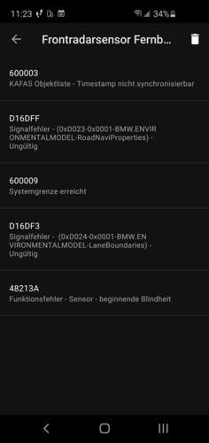

So, jetzt habe ich mal wieder paar Fehlermeldungen erhalten. Gestern auf der Autobahn bei gemütlichen 180km/h insgesamt plötzlich 13 verschiedene Fehlermeldungen aufgepoppt. Zudem kam dann, als ich mal kurz abbremsen musste, die Meldung, dass ich den Motor nicht anstelle. Sollte, da dann eine Weiterfahrt nicht mehr möglich sei. Diese Meldung ist erfreulicherweise wieder verschwunden. Heute morgen sind dann keine Fehlermeldungen vorhanden, aber die MKL ist an. Mal sehen, was die Werkstatt so sagt. Jetzt hatte ich aber immerhin fast ein Jahr keine Probleme und bin fast 30tkm damit gefahren.

Ich habe jetzt hier im Umkreis von 50km 4 BMW Werkstätten angerufen. Frühester Termin (und das nur zum auslesen des fehlerspeichers) ist in 4 Wochen!!!! Die letzte Werkstatt hat mir empfohlen, den pannendienst anzurufen. Hab ich auch gemacht, online die Steuergeräte versucht auszulesen, mehrere folgefehler entdeckt, aber den eigentlichen Fehler nicht gefunden. Der wollte jetzt auch nicht vorbeikommen bzw konnte mir keinen „Helfer“ aus der Nähe schicken, hat mich aber an die nächste Werkstatt ca 90km entfernt verbunden. Aussage nach Rücksprache mit München und erneuten Auslesen: ich kann weiterfahren. Die leuchtende MKL macht nichts. Solle mir aber mal einen Termin in der Werkstatt ausmachen.

Besorg dir einfach mal für nen schmalen Taler BimmerLink und den passenden obd-dongle. Dann kannste das in Zukunft selber machen.
Wird vielleicht Zeit, sich allermindestens zu befähigen, selber den Fehlerspeicher auslesen zu können.
Wenn du den Kübel schon nicht loswerden willst....
Loswerden will ich ja jetzt auch, aber das gestaltet sich alles nicht so einfach. Hat jemand eine Empfehlung für obd Ding? BimmerLink wo?
https://www.bimmerlink.app/de/
OBD-wifi Adapter gibts reichlich:
https://bimmercode.app/de/adapter/
Ich nutze den von MHD. Hat bisher noch mit allen Apps funktioniert (bimmerlink, bimmercode, xhp etc.).
App habe ich runtergeladen und den mhd habe ich bestellt. Sobald ich alles installiert habe, gibt’s die Liste mit Fehlercodes.
Ich habe den UniCarScan UCSI-3000. Funktioniert einwandfrei und schnell über WLAN. Der Verkäufer ist auch gut erreichbar wenn man Probleme hat.
Was ich aber sehr ungünstig finde, sind die etlichen, nicht löschbaren Fehler in einigen Steuergeräten obwohl es nirgendwo Meldungen gibt. Für mich als jemand, der sich gut mit Elektronik und Software auskennt, nicht nachvollziehbar. Bei VW bekommt man es oft hin, dass kein Steuergerät mehr Fehler meldet.
also nicht erschrecken 😉
Auch wenn Bimmerlink schon eine gute Alternative gegenüber dem Müll von Carly ist, ist es trotz alledem kein adäquater Ersatz gegenüber der BMW-Software… denn nur diese ist aussagekräftig und man hat auch was in der Hand, in dem Fall sogar für den Anwalt, auch wenn es schon wieder traurig ist, dass das besagte Autohaus sich scheinbar schon wieder bitten lässt…
