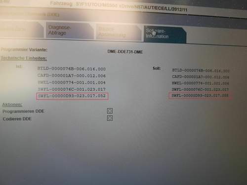

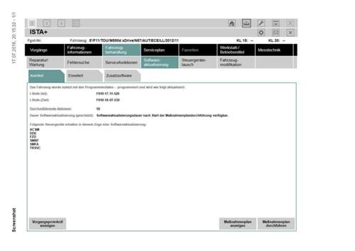

@PechDuNoob - welchen SWFL hat den deiner? Es sollte auf SWFL-00000D93-023.017.055, I-Stufe dürfte 18-07-530 oder 18-03-530 aktualiesiert werden. Ich gehe davon aus, dass er nicht gechipt ist?

Ich habe die beiden nur zitiert und die Aussagen stehen im Widerspruch zueinander! Ich möchte nur auf Nummer sicher gehen bei der Aktualisierung des DDE Steuergeräts, ohne Leistungsverlust! Was ist hier nicht verständlich? Habe eine vollständige Diagnose über mein M550xd gezogen und mir ist es aufgefallen, dass ISTA+ die I-Stufe hochziehen möchte, dabei ist auch die Aktualisierung vom DDE dabei. Siehe Bilder

...der Hochleistungsbereich gehört ja nicht zum Testumfang der NOx-EUR-Normen.
Normrelevante SW-Updates werden also die gemessene Spitzenleistung nicht verändern.
Wenn die AGR-Raten nach der Korrektur des "Irrtums" höher sind, betrifft das den Drehmomentverlauf bei Teillast.
