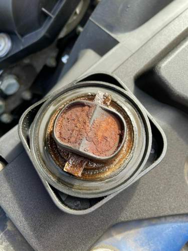

Eine Frage habe ich noch: ist es normal dass die Rückseite des Öldeckels so aussieht?
Öldeckel
Ja,kann normal sein,sah an meinen beiden B20 auch so aus.

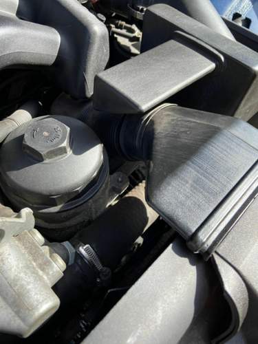

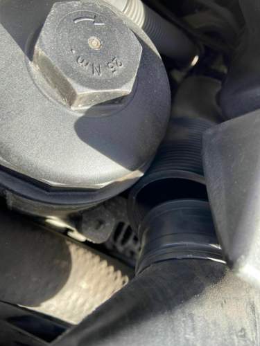

Habe gerade noch was festgestellt. Kann es was damit zu tun haben? Leider weiß ich nicht wie das Teil heißt. Bild folgt
Undicht
Ist doch nicht normal dass es getrennt ist ?
Nein,, nicht normal. Sieht gerissen aus.
Ist die Luftkühlung für die Lima. Sollte man erneuern.
