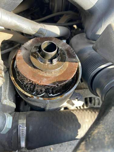

Ölfilter klemmt .. Tipps ?
Öl schwarz wie die Nacht.
Bin gerade dabei den zu wechseln. Wäre nett wenn mich jemand unterstützen könnte. Kriege den Filter einfach nicht ab
Filter mit Rohr vorsichtig hin und her drehen und dabei nach oben raus ziehen.

@MariaLinda schrieb am 26. März 2021 um 14:16:21 Uhr:
Das liegt daran,das du das Teil,was im Deckel sitzt noch IM Ölfiltergehäuse drinstecken hast......kurzgesagt,der Deckel ist kaputt und muß neu.....
Deckel mit Dorn (Beispiel):
Klick
Der Filtereinsatz wird eigentlich auf den Deckel mit Dorn aufgesteckt und dann eingeschraubt.....
Hier gibts nen neuen Deckel in ordentlicher Qualität,Nr.3:
Klick
Aktuell solltest du so nicht fahren.....damit ist der Filter nämlich nutzlos......da schießt das dreckige Öl ungefiltert dran vorbei....

Ich habe den Filter raus bekommen. Den „Dorn“ habe ich auch wieder auf den Deckel einklipsen können. Da war nichts gebrochen.
Als ich den Filter raus nahm, sickerte das Öl erstmal gut ab und die letzte geringe Menge nur langsam. Kann es sein, dass da was verstopft ist?
Habe dann das Ölfiltergehäuse mit einem
Tuch sauber gemacht und ein neuen Filter rein gesetzt. Anschließend Öl von Castrol GTX 10w40.
Habe den Motor danach laufen lassen. Ich bin mir sicher, das Geräusch hat deutlich abgenommen. Schien mir aber so, als wäre es nicht komplett weg.
