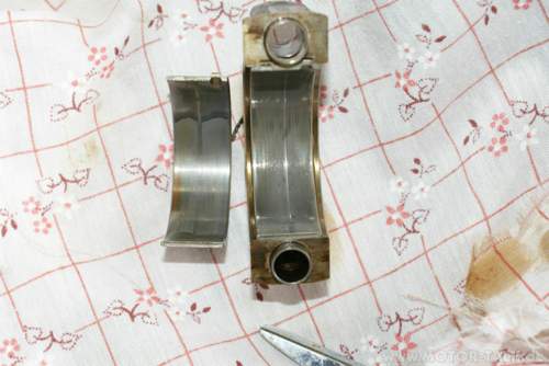

So sahen meine nach ca.250.000km aus.
Den km-Stand hat er heute erreicht. Ohne den Pleuellagertausch wäre er garantiert vorher verreckt.
Möchte damit auf keinen Fall sagen, dass sowas die Regel ist!
Genau wegen diesen Bildern mache ich mir Gedanken über die Dinger

Der hat bei ca. 490tkm,wie bereits angemerkt,neue Pleuellager bekommen und da waren "nur" 3 von 6 soweit,das sie bald den Abgang gemacht hätten.....

hm, ob so eine rille in der mitte wirklich so viel ausmacht? weiß man nicht. aber da ist eindeutig mal irgend n partikel oder so rein gekommen. normalerweiße hört man einen pleuelschaden, bevors nen motorschaden gibt. bzw. bei nem kollegen hats die lager wohl einfach so zerlegt, wärend m fahren, lag aber wohl an ner unterbrechung der ölversorgung, bei 5000 umdrehungen und 210 auf der autobahn... ein pleuel und nen kolben konnte er noch aufsammeln^^ aber hab bis jetzt zwei pleuellagerschaden gehört und beide motoren liefen noch. obwohl einer davon schon seehr krass war...
achja, was ich eigtl sagen wollte, wer sagt, dass bei neuen lagern nicht mal n stückchen vom öl rein kommt? 😉
Also schau dir die Lager mal richtig an. Auf dem linken sieht man, dass schon die 3te und letzte Schicht angefangen hat. Die hat nur noch Notlaufeigenschaften.
