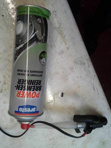

Ich hatte vor einem halben Jahr eine gebrauchte Einspritzleiste fürn Apfel und n Ei ersteigert.
Ich wollte mal sehen wie es bei diesen Düsen um das Spritzbild bestellt ist, bzw ob sie nachtropfen.
Ich hatte mir dann einen kleinen Prüfstand gebaut, siehe Foto.
Von einer Silikonkartusche habe ich die Spitze verwendet, um die Einspritzdüse in diese Spitze zu stecken.
Dann noch Stom drauf gegeben, habe dafür ein altes 12V Autobatterie-Ladegerät verwendet.
Auf der gegenüberliegenden Seite habe ich mittels einer vollen Dose Bremsenreiniger Druck drauf gegeben.
Also das Spritzbild war bei allen Düsen eher pinkeln statt Sprühen.
Sind wohl eher was für den Abfall, aber ein nachtropfen konnte ich bei keiner dieser Düsen erkennen.

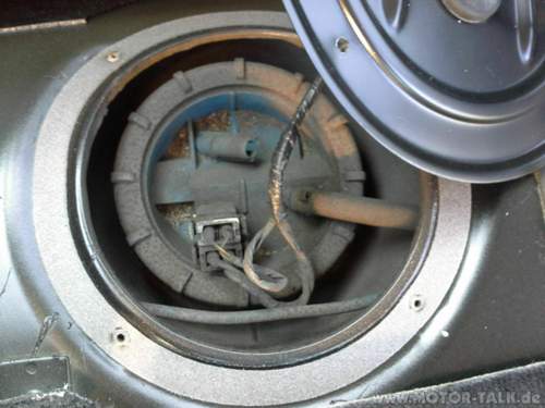

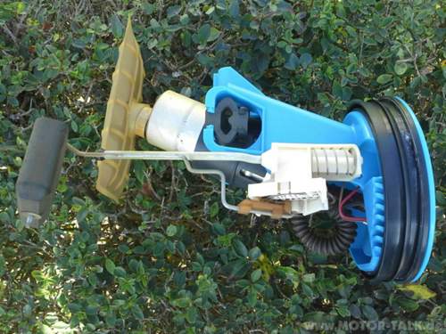

So heute die Benzinpumpe inkl Dichtungsring eneuert.
Die Benzinpumpe war under dem Blechdeckel mit jeder Menge Sand und Schmutz eingesaut, (siehe Foto) was die Funktion sicherlich nicht beeinträchtigt hat, aber schon erstaunlich was sich da nach über 18 jahren angesammelt hat.
Ich hatte bevor ich die Überwurfmutter mit einem Hartholzstab und dem Hammer aufgeklopft hatte, erstmal mit dem Stabsauger erstmal alles gründlich gereinigt, damit dieser angesammelte Schmutz nicht in den Tank fällt.

Die Benzinpumpe ist mega undicht, bzw von dem Momment an wo ich voll getankt hatte, stank es so penetrant nach Benzin, so das ich gleich vermutete, das das Benzin sich auch der neuen Benzinpumpe in den Fahrzeuginnenraum verflüchtigt.
Als ich den Blechdeckel entfernt hatte, sah das ich das Ausmaas.
Ich hatte zur Kontrolle die Zündung angeschaltet, und hatte erkannt, daß das Benzin aus dem anderen Schlauchanschluss, also nicht an der Stelle wo sich der eine Benzinschlauch befindet, massiv Benzin ausgetreten ist.
Fur was dieser zusätzliche Schlauchanschluss ist, weiß ich nicht, aber dieser Anschluss war an meiner alten Pumpe ebenfalls.
Habe ich etwa eine falsche Benzinpumpe erwischt, wo an dem anderen Anschluss normalerweise ein Schlauch sein müsste?
Laut Verkäufer ist diese Pumpe genau für mein E36 mit dem Baujahr und der Motorisierung.
Ich bin verzweifelt, kann mir einer helfen?

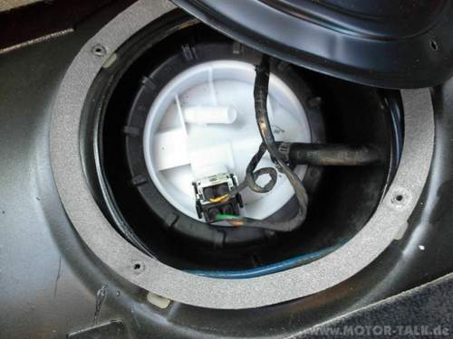

Unabhaengig davon, ob Du eine R4- oder ein R6-Triebwerk in Deinem Wagen hast, haben sowohl die Benzinpumpen-Einheit in der rechten Tankhaelfte als auch die Gebereinheit in der Linken immer zwei Schlauchanschluesse, die fuer eine korrekte Funktion des Fuellstandsausgleichs der beiden Tankhaelften sorgen sollen, und muessen deshalb natuerlich auch angeschlossen bzw. entsprechend verbunden sein.
Hier mal ein Schaubild vom 325i dazu, aber das sieht bei allen E36-Tanks da im Prinzip gleich aus:
Also grundsaetzlich wird das dann so verschlaucht sein:
Rechte Seite: "Dicker" Schlauch = Vorfoerderanschluss an der Benzinpumpe zur Einspritzleiste; "Duenner" Schlauch = Ueberlaufanschluss von der Saugstrahlpumpe in der linken Tankhaelfte.
Linke Seite: "Dicker" Schlauch = Ruecklaufleitung von der Einspritzleiste an der Saugstrahlpumpe des Gebers; "Duenner" Schlauch = Ueberlaufanschluss der Saugstrahlpumpe zur rechten Tankhaelfte (Anschluss s.o.).

Das beigefügte Foto entstand, nachdem ich den Blechdeckel das erste mal entfernt hatte, und da ist kein zweiter Schlauch gewesen.
Tut mir leid, aber wenn das den Tatsachen entspricht, dann stehe ich jetzt evtl. wohl selbst irgendwo auf dem beruehmten Schlauch ... 😰 & 😕
