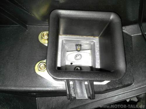

Ich sagte ihm, das ich den Luftmassenmesser vor ein paar monaten ausgebaut habe, und im Ansaugtrakt dieses kleine messingfarbene Drähtchen (siehe Foto) mit einem pinselchen und Bremsenreiniger von schwarzem Schmutz gereinigt habe.
Er sagte das dieses kleine Drähtchen gar nicht schmutzig werden darf, weil sich das Drähtchen durch das Heiß werden von selbst reinigt.
Ich habe mal den Motor laufen lassen und dieses kleine Drähtchen angefasst, und es blieb kalt.
Weiß jemand, ob dieses Drähtchen wirklich heiß werden muss?

Ja,dieses Drähtchen muß heiß werden.
Der Widerstand dieses Drahtes sinkt vermutlich mit steigender Temperatur des Drahtes.Wird dieser nun durch die angesaugte Luft abgekühlt,steigt der Widerstand und es kann festgestellt werden,wieviel Luft durchkommt.

Das Drähtchen ist ein Temperatursensor und der wird nicht heiß. Es handelt sich bei den 4 Zylindern um einen Luftmengenmesser mit Stauklappe, nicht um einen mit Heizdraht.
Falschluft kann nicht nur der Faltenbalg sein, such mal richtig und du wirst fündig werden. Also alle luftführende Schläuche prüfen, aber du kannst dir auch gerne erstmal einen neuen LMM kaufen.
