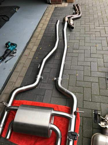

Hab nochmal einen Nachtrag. Habs als ehemaliger Motorradfahrer (Vance&Hines Racing, Arrow offen....) doch nicht lassen können, mir eine sinnvolle "Soundstrategie" für meinen "Staubsaugerklang" zu überlegen.
Hab viele Abende verbracht und Soundbeispiele in Youtube und die Ausführungen der Originalanlage und den Aftermarket-Anlagen mir zu Gemüte geführt. Dabei bin ich für mich zu dem Schluß gekommen, dass eine einfache und kostengünstige Lösung für unsere OPF-Kisten ist, einfach den Mittelschalldämpfer oder auch Vorschalldämpfer genannt zu elimieren. Somit bleiben die Cats und OPFs erhalten und man bekommt bzgl. Abgasen oder Steuerrecht auf alle Fälle schon mal kein Problem!
Und wenn die Klappen auf sind, ist zwischen dem Originalauspuff und einer Akra-, Remus-, Lightweight-Anlage, etc. kein wirklicher Unterschied. Offen ist offen!
Und das, was ich bei Youtube gesehen und gehört habe, hat mich total überzeugt.
Und 427 € für die Vorschalldämpferersatzrrohre von Remus und 60 € für die Schellen 70mm auf 65mm halten sich auch in Grenzen. Und das Schöne dabei ist, wenn alle Stricke reißen und es "Probleme" geben sollte, kann ich den Original-Mittelschalldämpfer ohne Probleme wieder zurückbauen!
Zeug ist bestellt und die Karre kommt asap auf die Hebebühne und dann wird der elendige Mittelschalldämpfer rausgeschnitten. :-)
Ich werde euch berichten und ggf. eine Soundprobe schicken.
Auf jeden Fall berichten! :-) Bin gespannt was bei dem Projekt raus kommt!
Das dieser Umbau illegal ist, weil die MSDs gewöhnlich keine Straßenzulassung haben und bei einer Kontrolle entsprechend geahndet wird, ist Dir aber schon klar, oder?
Nicht nur illegal, sondern es wird auch kaum was bringen. Nicht der MSD oder der ESD frisst den Klang, sondern der OPF. Und die Aussage Klappe auf ist auf stimmt so auch nicht ganz. Es kommt noch immer auf die Rohrführung an. Wenn Du das Ganze legal mit durchgehenden Rohren haben willst, dann empfehle ich Dir DD Customs. Das kostet dann aber halt etwas mehr.
