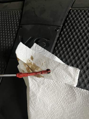

Ich habe schnell mal ein Bild vom Peilstab aus unserem Cab gemacht, mit dem CLS ist meine Frau gerade unterwegs.
Ich habe den Peilstab einmal rausgezogen, abgewischt und dann nochmal rein und wieder raus - Ergebnis siehe Bild.
Der untere Bereich sieht auch schwarz aus, darüber ist es dunkel-gelbbraun, aber durchsichtig (auf dem Papier ist die Farbe gut zu sehen). Der schwarze Bereich beschränkt sich einzig auf den unteren Bereich, der aussieht wie eine "Knospe" (weiß nicht, wie ich den verdickten Bereich nennen soll). Das läßt sich aber einfach abwischen bzw. wird gut aufgesaugt und ist dann farblich auf dem Küchentuch identisch zum Rest. Es sind keine Schwebstoffe zu erkennen und ich musste auch nicht stark wischen, um das dunkle abzubekommen. Wurde wie gesagt leicht aufgesaugt.
Sieht es bei Dir so aus @Mosesc63?
Edit: Das Öl ist aber auch schon wieder ca. 5.000km gelaufen.

@ipthom
Da bin ich jetzt beruhigt!
Mein Peilstab sieht nach 9000km exakt genau so aus!
Unten bei der "Knospe" schwarz und im oberen Bereich Honiggelb!
Das hätte mich jetzt auch gewundert, wenn es wirklich anders gewesen wäre.
Das sieht da unten nur so dunkel aus, weil da mehr Öl auf einer Stelle konzentriert festhängt als oben.
Tropfen anstatt dünner Ölfilm.
Ein optisches "Problem", das keins ist.
Das sieht so auch bei meinem E250 aus.

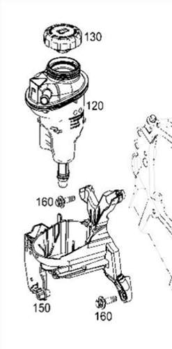

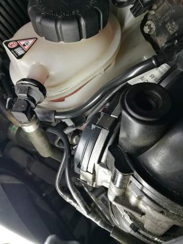

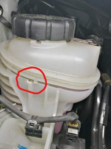

zunächst erstmal meine Motornummer und -bezeichnung:
276820 30 105911
M276E30DEHLA
Ich mußte leider feststellen, dass der Kühlmittel-Ausgleichbehälter (A276 200 00 85) für den Ladeluftkühler (A276 090 02 14) gebrochen ist und nicht mehr
im Halter (A276 200 00 40) sitzt.
Kann mir bitte jemand mitteilen, ob in diesem Fall beide Teile ersetzt werden müssen, oder ob nur eines der Teile ersetzt werden muß?
Bitte schaut euch die beigefügten Fotos/Videos an.
Mir scheint, als müßte der Behälter in den Halter geclipst werden. Leider ist diese Verbindung gebrochen. Hat jemand dazu vielleicht Montage-Unterlagen (WIS o.ä.)?
Eine Überlegung zur Ursache:
Ich frage mich , wie es dort zu so einem Defekt kommen kann?!? Ermüdungsbruch?? Das setzt aber voraus, dass an dieser Stelle hohe Schwingungen auftraten und der Halter/Behälter in die Resonanzfrequenz gekommen ist. Was meint ihr?
https://youtube.com/shorts/ZaJlfc12ewU?feature=share
https://youtube.com/shorts/fjBcbpX0ihA?feature=share
Auszug EPC
AGB 1
ABG in FR rechts
@RG570
Fixieren und gut ist.
Oder zum Freundlichen und fragen, welche Teile es einzeln gibt.
Auch Mercedes Qualität lässt nach bzw. grüßen.
Eben halt Kunststoff aber kein Ermüdungsbruch durch Resonanzfrequenzen.
Oder ein Monteur war mal etwas zu grob bei der Montage.
@hwd63
Vielen Dank für die rasche Antwort!
Beim genaueren Hinsehen habe ich gesehen, dass sich unterm Motor eine kleine rötliche Pfütze gebildet hat. Einfach fixieren reicht nicht mehr. Nun muss ich genau prüfen, was da kaputt ist.
