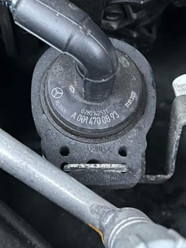

Ich nehme ab und zu bei meinem M276 3.5 Sauger im warmen Zustand so ein „tick….tick…..tick“ war. Nur hörbar mit sehr guten Ohren und ich muss mich beinahe unters Auto legen um das zu hören.
War wegen diesem Geräusch gestern beim Mercedes Meister.
Typischer Vorführ Effekt….lief natürlich Top. So wie es gehört.
Kaum bin ich abends wieder zu Hause in der Garage habe ich es wieder wargenommen.
Es hat defenitiv nichts mit der Steuerkette zu tun. Beim Kaltstart ist alles tip top.
Ich schaue mich schon wort wörtlich blöd mit Youtube Videos.
Der eine sagt…ZMS defekt…Kat defekt….der andere Totalschaden etc…
Ich füge hinzu dass ich keinen Ölverbrauch habe, keinen Wasserverbrauch und einen Benzinverbrauch habe ich von durchnittlich 8,9l.
Mein Ölstab riecht ein wenig nach Benzin (letzter Ölwechsel vor 1000km, glaube aber dass das normal ist)
lg
https://youtube.com/shorts/dlZfhxXwXCA?feature=share
Und nur hörbar bei geschlossener Motorhaube.
Bei mir ist es das sog. Regenerierventil A 001 470 08 93
Das sitzt in Fahrtrichtung vorne links und klackert bei mir ebenfalls. Nicht immer, aber häufig.
Siehe auch diesen Beitrag, dort habe ich ein Video angehangen: https://www.motor-talk.de/.../...rventil-a-001-470-08-93-t7376257.html
Das ist Teil der Kraftstoffverdunstungsanlage, der im Tank verdunstende Kraftstoff wird darüber der Verbrennung zugeführt.
Edit: Wobei ich gerade sehe, dass es beim Sauger etwas anders ausgeführt ist und auch eine andere Teilenummer hat (zumindest in unserem A207 - Motor 276957) A 001 476 05 32. Ob das prinzipiell auch manchmal zum klackern neigt, weiß ich nicht.

@ipthom
Vielen Dank für deine schnelle Rückmeldung.
Das Geräusch nehme ich fast genau wie von dir beschrieben (Fahrtrichtung links war)
Rechts ist nichts zu hören
Das Geräusch ist bei Dir (zumindest im Video) leiser als bei mir. Kann aber daran liegen, dass das Ventil im Sauger anders konstruiert oder komplett anders aufgehangen ist. Bei mir (und auch im W/S205 - da gibt es die Probleme auch 😉) ist das Ventil wie im Foto zu sehen, an einem Blech aufgehangen bzw. aufgesteckt, dass die Geräusche über die Karosserie wohl noch ordentlich verstärkt.
Anbei ein weiteres Video. Wenn ich tiefer in die „Bucht“ reinfilme hört man es ganz leise (tick..tick..tick…)
https://youtube.com/shorts/ckl-EjacTs4?feature=share
Kurzes Update…heute Abend 20km zügige Fahrt…kein Geräusch warnehmbar…klingt für mich jetzt so, wie ein Direkteinspritzer klingen soll
