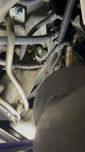

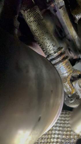

Hi an alle, habe auch die Kappen ausgetauscht. Alles geklappt. Seit dem tropft es von wo anders. Von wo konnte ich nicht feststellen. Unten mal paar Bilder. Eventuell kann jemand helfen.
Hi, habe den Fehlercode P0521 auslesen können. Was vor dem Wechsel nicht vorhanden war.
P0521 kommt vom Saugrohr. Da hängt vermutlich eine Klappe im Saugrohr fest. Das Teil baut Fa. Pierburg.
Der Fehler hat mit dem Austausch der Kunststoffkappen nichts zu tun.

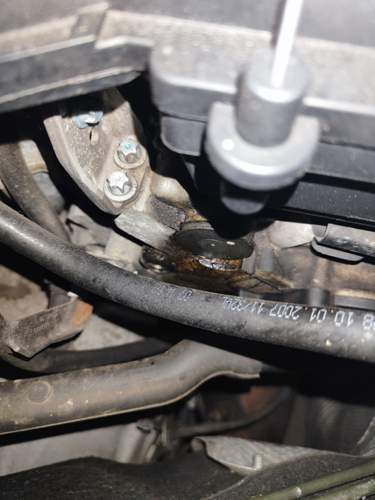

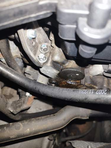

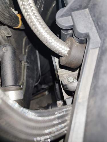

Ich glaube, ich sollte die 3 Deckel auch Mal wechseln, siehe Fotos, Fahrerseite ist mir leider nicht so gelungen...
Also der KGE-Deckel ist verschraubt? Wie bist du denn bzw. der Rest hier, der es auch schon gemacht hat, da gut drangekommen? Die Motorabdeckung aus Plastik dafür entfernt?
Danke schonmal für jede Hilfe! 🙂
Edit: KGE Deckel sieht noch recht gut aus, werde erstmal saubermachen und die 3 Plastikdeckel tauschen.
