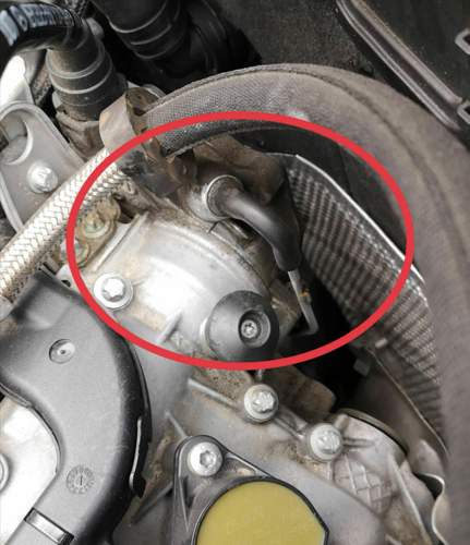

Bzgl des Gummistopfen auf der Fahrerseite, genau wo der große sein sollte, ist bei mir etwas montiert, siehe beide Bilder, das andere Bild ist ein M272.965. Was könnte dieser Zusatz sein?

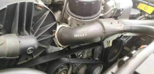

Wie sieht bei euch der Bereich um bzw unter dem Ölfiltergehäuse, also wie bei mir?
Wegen den Nockenwellenmagnete und Sensoren, ich habe die Stecker nicht abgezogen, habe mal gehört die brechen leicht, stimmt das, sonst würde natürlich nachschauen ist ja kein Akt.
Wie sieht es bei um den Ölfiltergehäuse, so wie bei mir?

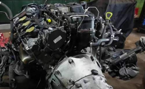

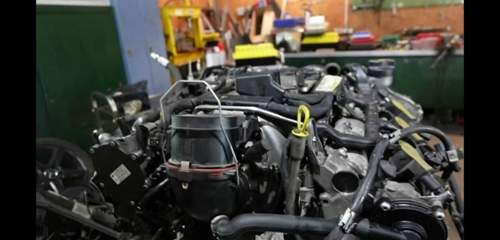

Ich habe heute ein Video gesehen der einen ausgebauten M272 zeigt, und genau an der Stelle wo dieser große Nockenwellendeckel ist, ist wie auch bei mir etwas anderes.
Leider kriege ich die Teilenummer nicht scharf, dann hätten wir des Rätsels Lösung
Screenshot-20210320
Screenshot-20210320
Screenshot-20210320-175559-com-google-android-youtube
Ich gesell mich mal dazu. Was du meinst ist die unterdruckpumpe für den bremskraftverstärker und anderer Sachen die durch Unterdruck gesteuert werden. Die nockenwelle treibt die Pumpe an. Schau mal auf der videoplattform und bei suche gibst du dann "unterdruckpumpe pierburg" oder so ein. Da wird alles erklärt.
Das der so bisschen bis kaum ölfeucht ist, wie bei dir, stellt kein Problem dar. Ein Problem hättest du erst, wenn nicht mehr genug Druck aufgebaut werden kann. Das kann die Werkstatt aber schnell prüfen.

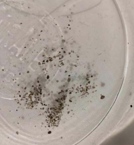

Wie auch immer befindet sich bei mir Sand im Kühlmittelbehälter, dieser muß abgelassen und neu befüllt werden, nachdem ich zuvor zweimal gespült habe.

Mit dem ablassen der Kühlflüssigkeit würde ich evtl. Aufpassen, weil beim ablassen kann der Sand im Behälter schnell wege der Kühlung verstopfen ??
Denke da ist ein neuer Behälter günstiger, falls etwas kaputt gehen sollte... Flüssigkeit im Behälter dann lieber absaugen als ablassen, aber warte mal auf andere antworten vielleicht hatte jemand das schon mal.

Ich habe mal Bilder Angehängt vom Ausgleichsbehälter und das Resultat was ich drinnen gefunden habe.

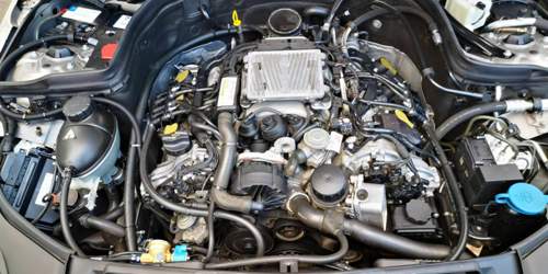

Auch von meinem Motorraum, welches ich im Juli sauber gemacht habe.
Leider macht mir der Bereich am Ölfiltergehäuse und ringsum sorgen, ich versuche mal mit GreenStar von Koch Chemie es zu säubern, vielleicht ist es nur vom Ölwechsel und mit der Zeit angekrustet.

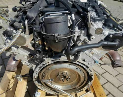

Da ich kein Neuen thread aufmachen wollte für eine einzige kurze Frage, stell ich es mal hier rein, da es um die Rückseite des Motors geht.
Was für ein Bauteil ist das auf dem Bild markierte ?
@6Zylinder6 schrieb am 25. März 2021 um 18:43:52 Uhr:
Heizungsventil am Zylinderkopf hinten links.
