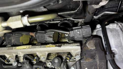

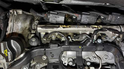

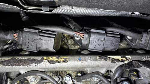

Ich habe auch das Problem das mein CLS 350CGI hinten öl so das ich auch schon flecken auf dem Boden habe.
Die teile nr die hier geschrieben wird sagt mir das es nicht passt bei meinem Motor.
Desweiteren scheint noch die VDD undicht zu sein so langsam weil habe schön Öltropfen auf den Krümmerblech Links und Rechts nur ich finde keine VDD.
Kann das sein das es bei Mercedes unter was anderem gelistet ist?
Ist mein erster Benz habe normalerweise nur Audis wollte aber jetzt mal was neues probieren
würde mich über Hilfestellung freuen das ich dann auch mal die Sachen bestellen kann

Hier noch ein paar bilder
Ich kann keine Fotos sehen oder öffnen

Keine Ahnung ob ich die brauche, wie gesagt ist mein erster Benz, was ich aber gesehen habe ist das ich den KGE deckel neu macgen werde weil da siehst es nicht schön aus. Unterrer rand vom Ventildeckel ist trocken habe ich heute festgestellt, hab die linke seite heute mal saubergemacht. So wie es aussieht sift er aber an der Einspritzung raus, denke mal das die das ist.
Bild #211485632
Bild #211485635
Bild #211485638

Wenn es die Vakuumpumpe wäre, würde es dort tropfen. Bei mir sah es nicht wie auf deinen Bildern aus, als die Vakuumpumpe undicht war.
