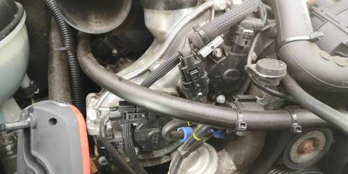

Auf Bild 2 ist es doch wohl eindeutig die Kurbelwelle Entlüftung.
@Koelner67 schrieb am 15. März 2021 um 23:37:03 Uhr:
@MC280 schrieb am 15. März 2021 um 22:46:56 Uhr:
Ich habe das gleiche Problem oder vielleicht ein ähnliches... Könnt ihr mir hierzu helfen?
M272.947 Motor, Laufleistung 129 tkm
Ich habe den kompletten Thread gelesen, einige haben geschrieben, es liegt an diesen drei Gummistopfen jemand anderes hatte undichtigkeit am. Ölabscheider bzw Kurbelwellengehäusedeckel.
Danke euch und VG
Auf Bild 2 sieht es aus als würde dort eine Schraube der Kurbelwelle Entlüftung fehlen.
Das müsste nochmal mit EPC oder anhand von vergleichbaren Bildern gesichert werden.

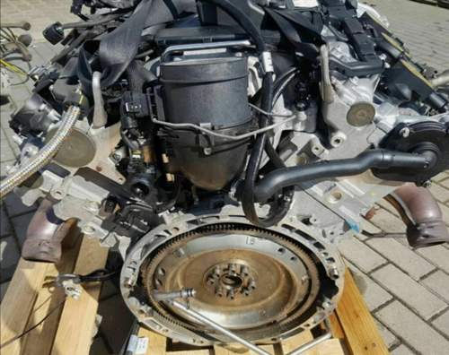

Ich habe hier ein Bild finden können.
Bei diesem Motor ist der Bereich wo diese Plastik Deckel kommen aus Metall schon besetzt, bei einigen habe ich zwei kleine und einen großen gefunden, ich weiß nicht wie es bei mir aussieht.

Wie du an meinem letzten Bild siehst, hat nicht jeder Motor diese Gummistopfen, bis her konnte ich nicht herausfinden warum das immer anders ist und wozu die dienen.
die Deckel haben alles M 272 Motoren
hinter dem Deckel sind die Nockenwellen .
Auf dem Bild sieht man ganz genau die 3 Deckel .
Auf dem Bild sind die 3 Stopfen zu sehen.

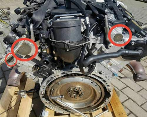

Liebe Freunde, höchstwahrscheinlich schreiben wir aneinander vorbei... User Koelner hat geschrieben und sein Post geändert das eine Schraube am Ölabscheider fehlen würde, meine Frage wo diese fehlende Schraube sein soll?
Natürlich weiß ich das der schwarze Deckel der Ölabscheider bzw Kurbelwellengehäusedeckel ist.

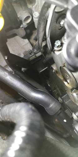

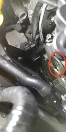

An den Stellen wo diese Gummistopfen sein sollen, ist bei mir siehe mein original Bild eine Metallplatte und auf dem Bild wo es ausgebaut ist, sind die Stellen ebenfalls Metallplatten zu, das sieht doch danach aus, das vielleicht eine Modifikation gab.
Ich werde morgen überprüfen, ob auf der Fahrerseite auch die zwei Bereiche mit Metallplatten zu sind oder Gummistopfen sind.
In einigen Posts, haben User gesxhfuebebu, das die wie andere nicht drei sondern zwei Gummistopfen hatten und keiner wusste warum, man hat vermutet das vielleicht daran etwas vielleicht anhängt oder ähnliches.
Siehe Bilder mit Markierung.
Screenshot-20210316
Img-20210316
Was Du markierst sind Kunststoffstopfen!!! Meinetwegen auch Gummistopfen.
Wem ne Schraube fehlt ist doch egal, 4 hat der Deckel den Du tauschen willst.
3 trockene Stopfen zu tauschen ist sinnfrei, tauschen wenn feucht ist sinnvoll. Gucke 1 oder 2 mal im Jahr nach und gut ist.
Achte lieber regelmäßig vorne auf ölfeuchte Stecker der Nockenwellenverstellmagnete und deren Sensoren daneben!!!! Das könnte mit Pech mal richtig teuer werden. Oder gleich Ölstoppkabel

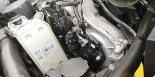

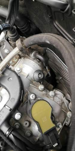

Wegen den Nockenwellenmagnete und Sensoren, kann man äußerlich etwas erkennen, wenn etwas nicht also Ölt? Siehe Bilder.
Wegen dem Kurbelwellengehäusedeckel und diese anderen Deckel/"Gummistopfen", da bin ich leicht irritiert, ich habe bei mir nur zwei kleine gefunden, jeweils Fahrerseite und Beifahrerseite.
Der große auf der Fahrerseite dort ist was verbaut, siehe Bilder.
Ich bin mir nicht sicher ob der Kurbelwellengehäusedeckel undicht ist, viel mehr ist der Gummistopfen undicht auf der Beifahrerseite, einbißchen auch der auf der Fahrerseite, siehe Bilder.
