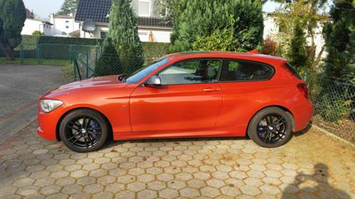

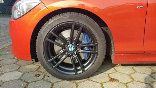

ich habe mir gestern einen Winterradkomplettsatz beim Händler bestellt. Da es nicht viele Angebote gab und mit 17 Zoll eigentlich für den Winter reichen, habe ich mich für die Y-Speiche 380 als Felge entschieden. Dazu Reifen in 205/50 R17.
Nun meine frage, im Nachhinein kommen mir 205 recht schmal vor. Fährt hier jemand 205er Winterreifen auf dem 1er? Meint ihr, dass ein großer Unterschied von der Traktion her bei gutem Wetter im Vergleich zur Serienbereifung oder zu 225er Winterreifen besteht?
Und ändert sich die Fahrstabilität bei höheren Geschwindigkeiten durch die nur 205 breiten Reifen deutlich?
Wenn ich 225er genommen hätte, währen es wohl 18 Zoll geworden, die alternativen 17 Zoll Felgen , welche mit 225er Reifen verfügbar gewesen wären, gefallen mir leider nicht.
Hab jetzt eigentlich keine Lust noch mal umbestellen zu versuchen.

Ich habe seit gestern die o.a. Räder-Reifenkombination 205/50 R17 Y380 drauf.
Noch kann ich natürlich nicht ausführlich berichten was die Traktion bei gutem Wetter betrifft, aber zumindest bei nassen Verhältnissen ist der Unterschied schon ziemlich stark (stärker als von mir erwartet und erhofft). Er fängt zügig an zu rutschen mit anschließendem Eingriff der Elektronik...

ein Unterschied ist auf jeden Fall da, besonders die 4cm auf der Antriebsachse.
Hab mich daher bei meinem M135i für die 388er 18" entschieden.
mit der Kombination 205/50 hat man eine solide Lösung - allerdings Performance technisch ist noch Luft nach oben.
Meine persönliche Erfahrung ist, dass das Fahrzeug mit 205/50 starke Traktionsprobleme hat und eine sportliche Fahrweise auch bei trockener Fahrbahn sich schwierig gestaltet - das DSC regelt sehr oft. Wenn man jedoch nur 1/3 der Pferde nutzt, sollte das kein Thema sein.
Die 205er Variante ist, nach meinem Wissenstand, auch nur mit H Bereifung zulässig. Daher sollte die Frage der "höheren Geschwindigkeit" zweitrangig sein.
