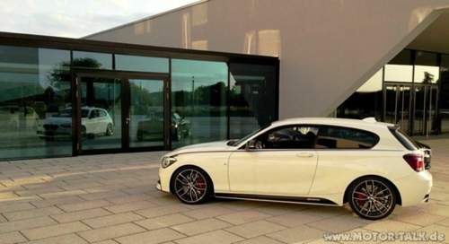

Fahrzeugdaten:
- F21 M135i sDrive Sportautomatik
- EZ: 05.07.2013
- Laufleistung: 11.000km
- Betankung: 1/3 Aral Ultimate 102 + 2/3 Aral SuperPlus
- Tieferlegung mittels AC Schnitzer Fahrwerksfedernsatz (25/25)
- M Performance Schalldämpfer-System
- Komplettumbau M Performance
- Bereifung: 18" 436M bestückt mit neuen Winterreifen Pirelli Sottozero S2 Runflat Michbereifung (225/40/R18 88Y & 245/35/R18, 2.000km gelaufen)
- Bild zu Testbeginn: http://i.imgur.com/i3rVmOs.jpg

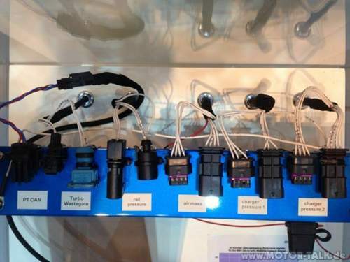

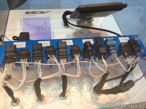

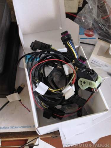

Lieferumfang ACS:
ACS Control Unit, Bebilderte Einbauanleitung, universeller Kabelsatz, Halterung für Motorraum, TÜV Papiere, Echtheitszertifikat, Plakette Motorraum, Garantiebedingungen, Diverse Aufkleber für Seitenscheiben / Motorraum und Serviceheft
- Bild: http://i.imgur.com/Dqrs91j.jpg
- Bild: http://i.imgur.com/48aBaJd.jpg

Einbau:
Neben dem Anschluss aller Leitungen muss v.a. darauf geachtet werden den richtigen CAN Bus abzugreifen, da sonst die Box die Leistung nicht freigibt. Man nimmt dazu die rot/rot-blau gedrillte Leitung aus dem Motorkabelbaum). Beim ersten Versuch hatten wir aus versehen die CAN Leitung zum Getriebe erwischt, welche die Adresse der Motoröltemperatur nicht enthält.
- Dauer laut ACS: 20AW
- Bild: http://i.imgur.com/ZNCP4cH.jpg
- Bild: http://i.imgur.com/L1g9t42.jpg
- Bild: http://i.imgur.com/Xq2h9hE.jpg

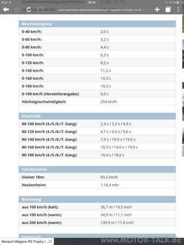

Mal eine Frage zum 135er Handschalter. Lt. Video waren das ca. 15sec für 100-200. Mein Megane Trophy brauchte real (also nix nach Tacho) im Schnitt knapp 15sec.
Der 135er müsste ja ein Stück besser laufen.
War beim Handschalter u.U. was faul? Oder ging es anständig bergauf bzw. starker Gegenwind?
Hallo, der Renault Megane Trophy sollte in Serientrimm eher bei 17-18 sec liegen, 0-100 ca. 6sec, 0-200 km ca. 23-24 sec. Siehe auch Werte aus Sport Auto, AMS o. AB Sportcars VG

Hab die Zeiten mit der Performancebox gemessen (bis auf einen Catbackauspuff alles Serie).
Und mein ex-Trophy ist nicht der einzige, der im Bereich von knapp unter 15sec von 100-200 gelegen ist. 0-100 war bei mir eher ein Trauerspiel. Unter 6,5 sec ging gar nix, eher näher bei 7 sec.
