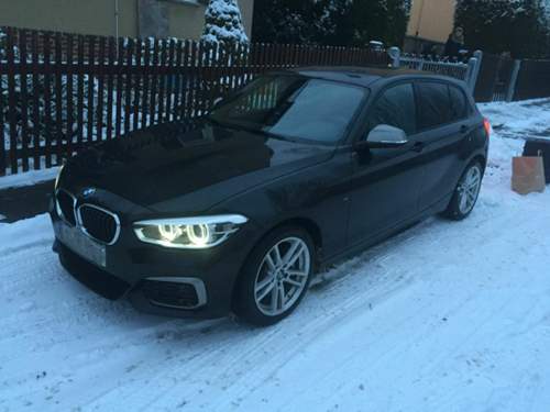

Ich weiß gar nicht ob schon eins gepostet wurde, hier nochmal die Rial X10 7.5x17 ET43 in schwarz mit 225/45 R17 Conti M+S RunFlat auf meinem M135i. Keine Probleme mit dem M-Bremssattel. Gewichte müssen am Rand geklebt werden (steht aber in der ABE).
Der Thread hier hat mir sehr geholfen und ich habe mir daraufhin auch die Rial X10 7,5x17 ET43 gekauft. Die passen perfekt und schauen ganz schick auf dem Einser aus 🙂
