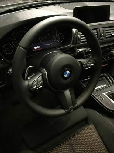

Habe, obwohl vorher ein Gegner vom M Lenkrad ( Optik ) bei rosswell es mir
einbauen lassen.Hatte es vorher im Autohaus angefasst und war begeistert,
diese Begeisterung hat es schöner erscheinen lassen, was es auch ist.😉
Habe jetzt sogar ein beheiztes, was sehr angenehm ist.
Kann nur jedem empfehlen der derartiges vorhat sich mit rosswell in Verbindung
zu setzen. Preis Leistung, besser geht es nicht.🙂
Gruß bubil
