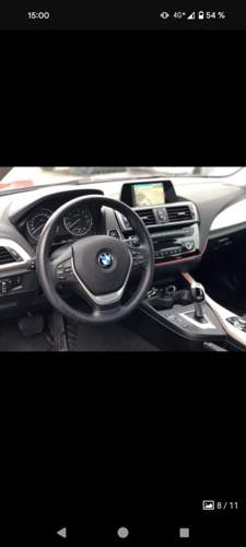

Ich habe mir einen Einser f20 BJ 2017 automatik gekauft und nur das normale Sportlenkrad Standard ohne wippen.

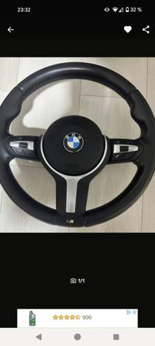

Habe ein Angebot für ein M Lenkrad aber mit wippen. Kann ich das kaufen und einbauen lassen, funktionieren die wippen dann auch obwohl ich vorher keine hatte ?? Danke euch
Anbei Bilder vom ist Zustand und gewünschtem Lenkrad.
Denke nicht, da die Wippen für das Sport-Automatikgetriebe gedacht sind.
Such dir eins ohne Wippen aber aus vertrauenswürdiger Quelle, da die Dinger oft aus einem Bruch stammen…..
Also würden alle Knöpfe funktionieren nur die wippen nicht.
Ehrlich gesagt habe ich jetzt nur auf Kleinanzeigen geschaut da gibt es einige Shops die es anbieten und die sind auch schon teuer.
Man kann das Lenkrad natürlich mit den Wippen verbauen, die haben dann aber keine Funktion.
Die Satelliten links und rechts können umgebaut werden, das ist kein Thema. Aber woher kriegst Du den Airbag, der läßt sich vom alten Lenkrad nicht übertragen und muß entsprechend codiert werden, damits keine Fehlermeldung gibt und das Ding funktioniert.
@Dang3r schrieb am 6. April 2024 um 19:56:30 Uhr:
Der Airbag ist mit im Angebot enthalten gewesen und ich dachte das wäre nur plug & Play mäßig.anstecken. Dann muss ich mal ne Werkstatt finden die das macht.
Ich hatte Mal bei meinem zweier m Lenkrad einbauen lassen gegen Sportlenkrad mit wippen. Also Airbag war dann auch neu mit dabei aber ich erinnere mich nicht an codieren oder sonstiges um ehrlich zu sein.
@Rahim67 schrieb am 6. April 2024 um 21:03:00 Uhr:
Nein, das wird nicht funktionieren, allein schon weil der Airbag von Deinem jetzigen Lenkrad eine andere Bauart hat.
Die kleineren runden gibts entweder als single oder double Stage und ich würde nun kein Monatsgehalt drauf wetten, aber plug and play denke ich ist da nicht möglich.
Wenns aber ein Komplettangebot mit Einbau ist, sollten ja hinterher keine gelben Kontrolllampen zu sehen sein 😉
@Rahim67 schrieb am 06. Apr. 2024 um 22:37:22 Uhr:
An keinem Modell der F-Baureihen muss ein anderer Airbag codiert werden. Er muss natürlich zum jeweiligen Modell passen. Wenn nicht, hilft codieren auch nicht.
Hab jetzt ein Lenkrad gefunden aber wie ich im Nachgang herausgefunden hab hat mein Sportlenkrad 248 also Lenkradheizung und das neue m Lenkrad hat keine Heizung. Ich hoffe deswegen wird es keine Probleme geben ? Oder weiß einer mehr ?
Hab jetzt zum Glück eins gefunden und bestellt welches vom Vorbesitzer nicht mehr gebraucht wird mit Heizung und Tempomat von daher sollte alles mit Plug & Play klappen.
