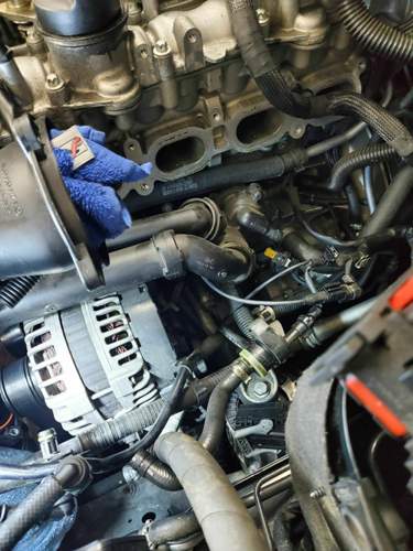

Hallo community,
bei meinem Fahrzeug musste das Magnetventil der Kurbelwellenentlüftung getauscht werden, Reparatur wurde gemacht.
Dabei wurde Öl im Kabelbaum festgestellt und dieses entfernt und gereinigt.
Nun meine Fragen.
Hatte jemand ein solches Problem auch schon einmal ?
Und eine Lösung ?
Kann das Öl mit der defekten Kurbelwellenentlüftung zusammenhängen ?
Gibt es einen ölstopp für diesen Motor ?
Es handelt sich um einen C 204 Bj.2013
mit 95 tkm und einem M274 Al1,6.
Schon mal danke, MW55

Ich meine das Kurbelgehäuseteillastentlüftungsventil, das rechts vom Generator auf dem Bild von EliseS1 hängt. Da wird der elektrische Stecker undicht und das Öl wandert über den Motorkabelbaum ins Motorsteuergerät. Betrifft meiner Kenntnis nach aber nur den M274.
Weist jemanden ob dieses Kurbelgehäuse entluftungsventil auch beim 205 verbaut wird?
Dieses Teil meinst du
Ja, dieses Teil hat es bei unserem 204 verursacht. Meine Frage gibt es dass beim 205 auch?
Ja, mach mal den Stecker ab, bei mir ist da schon Öl rausgelaufen.

Mit dem hier diskutierten Problem undichte Magneten > Kapillarwirkung > verölte Kabelbäume > verölte Steuergeräte/Lambdasonden hat das nix zu tun.
Doch……der Öl kommt durch dass defecte Ventil im Kabelbaum. Dass Ventil hat eine E-ansluss
